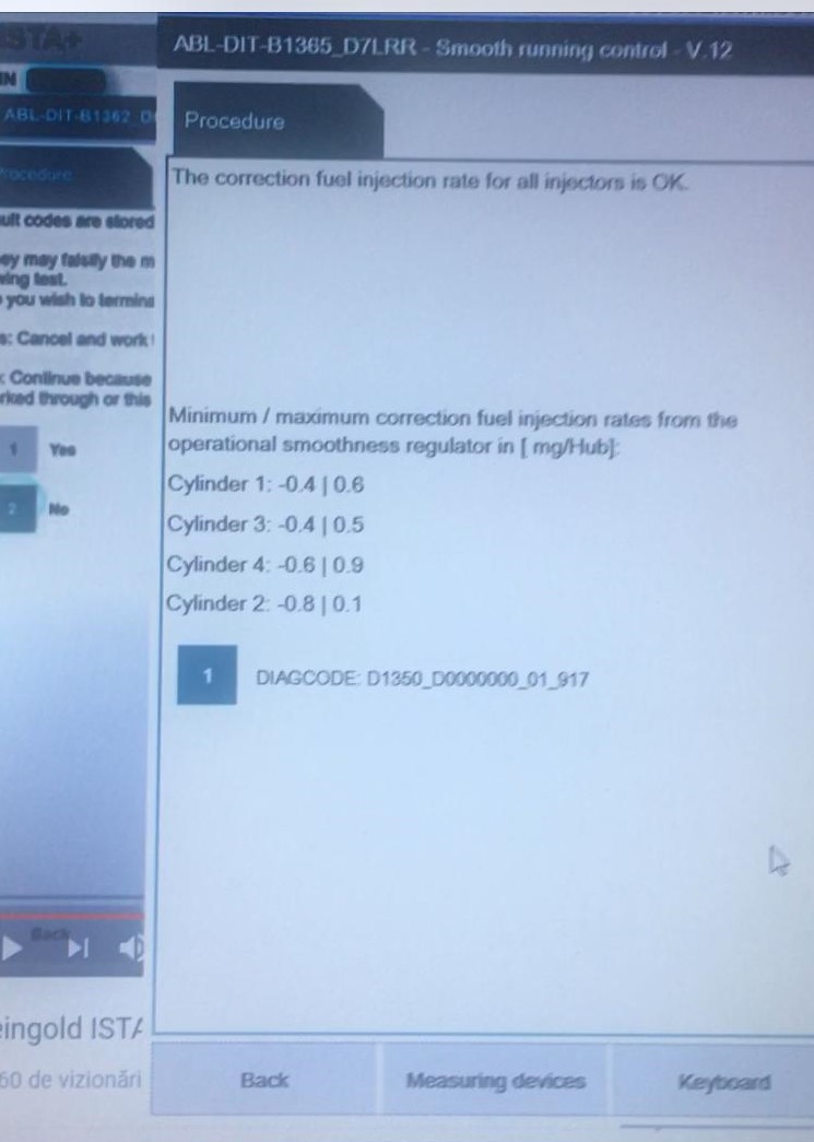

  4. Nu au voie sa faca replace, ei merg pe deviz,schimbare si gata. Referitor la test si resetare injectoare din ista, mai studiez cum sa ajung acolo, sunt in clasa I, abia invat alfabetul mai am pana pot citi o propozitie!!!
  5. da, pentru ca masina merge foarte bine. hai sa-ti spun ultima patanie cu mhs: apare martor in bord"filtru particule cu galben",aparea doar la 10' dupa ce porneam indiferent de viteza, turatie, trafic. merg la mhs pun baietii testerul si imi spun ca trebui sa schimb filtrul pentru ca este plin, motivand ca asa se duc la modelul acesta. masina mergea normal, isi facea regenerarea doar ca acel martor imi zgaria retina, dupa mai multe "citanii pe formuri si alte opinii in stanga/dreapta", am hotarat sa-l spal,zis si facut,rezultatul=acelasi, astfel am hotarat sa cumpar ista, m-am tot jucat pana i-am dat replace si ce sa vezi!!!!!?,s-a stins martorul si imi spune ca mai am VALABILITATE(durata de viata) 250k km, deci neamtul ne vinde alimente mai nou:). concluzia la "Mergi si reconditioneaza/cumpara toate injectoarele!" este ca nu ma mai incred in nimeni pana nu consider ca trebui sa schimb. zi frumoasa sa aveti!

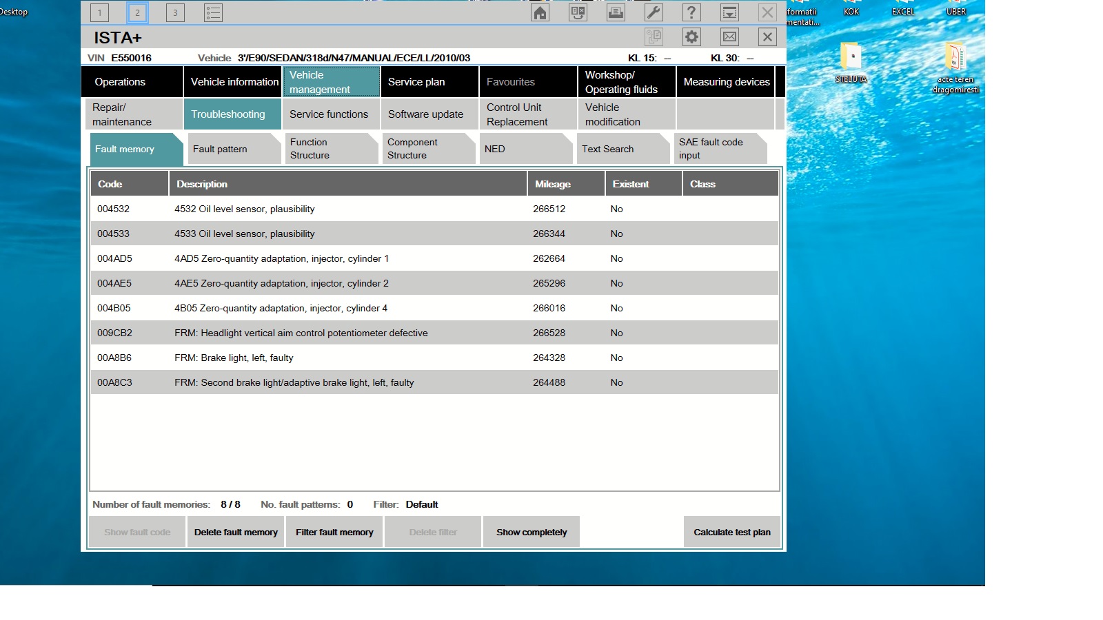

  6. scuze ca nu am scris datele masinii, am mers pe print scren ca era detaliat. dupa ce le sterg, pornesc masina fac iar testul si imi apar iarasi, sunt permanente. la injectorul 1 am eroare de cand am cumparat masina, 11.2016 si 211.000 km. daca nu vedeam putina afumare la esapament nu ma deranja. ms! ps- acum am vazut, ai scris reseta, nu sterge
  7. Salut, am urmatoarea problema: mi-au aparut erori pe injectoarele 1,2 si 4, cat de grav poate fi,se pot rezolva in ista sau trebui sa merg cu masina in service? Masina functionaza normal, doar am vazut esapamentul putin afumat (nu negru ca atunci cand mergi cu furnalul dupa tine). Multumesc!

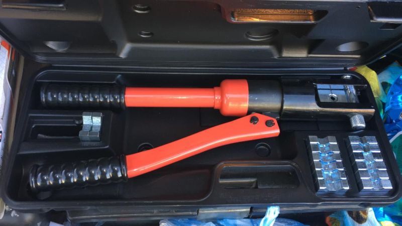

  13. Gata, acum astept sa am 18-20 grade si ma apuc de schimbat cablul
