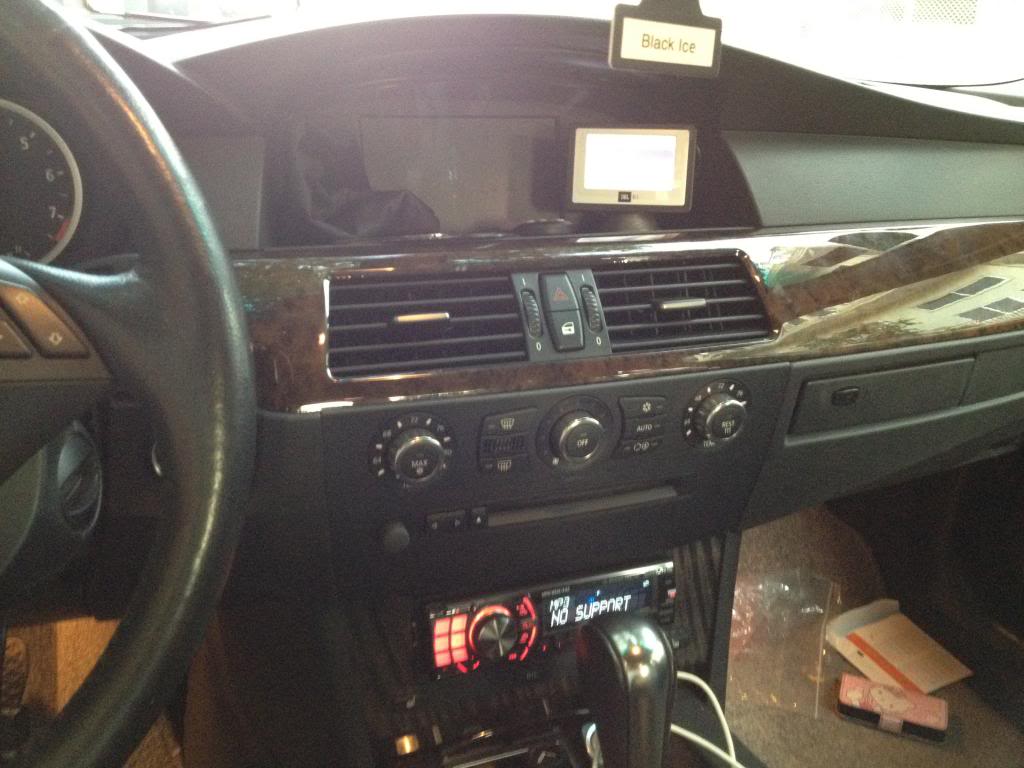

  3. Ce fel de grila/masca este aceasta pentru player-ul aftermarket?
  4. Unitatea este business da. Astazi am incercat iar ceva, am dat bass-ul la maxim si am ascultat iar la un moment dat muzica mergea bass-ul nu s-a mai auzit pentru un moment apoi a revenit, dar precizez ca nici nu se mai aude atat de bine cum se auzea inainte. Cand am montat Woofer-ul in portbagaj am luat semnal de la difuzoarele de subscaune pana in portbagaj unde am trecut semnalul prin adaptorul de nivel apoi catre amplificator si nu in ultimul rand catre woofer. Sa fie si asta o problema? Si inca ceva. Daca as monta un player aftermarket ma puteti ajuta cu montarea cablurilor (difuzoare si alimentare)? as vrea sa il montez in locasul gol din bord.

  6. Salut As dori sa montez un player audio aftermarket in locasul gol din bord, si as dori sa stiu ce cabluri si mufe imi trebuie si cum sa il montez? Cum conectez difuzoarele masinii la el si alimentarea?? Pentru ca as dori sa folosesc si DVD player-ul original al masinii.
