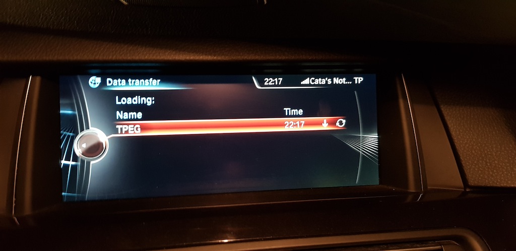

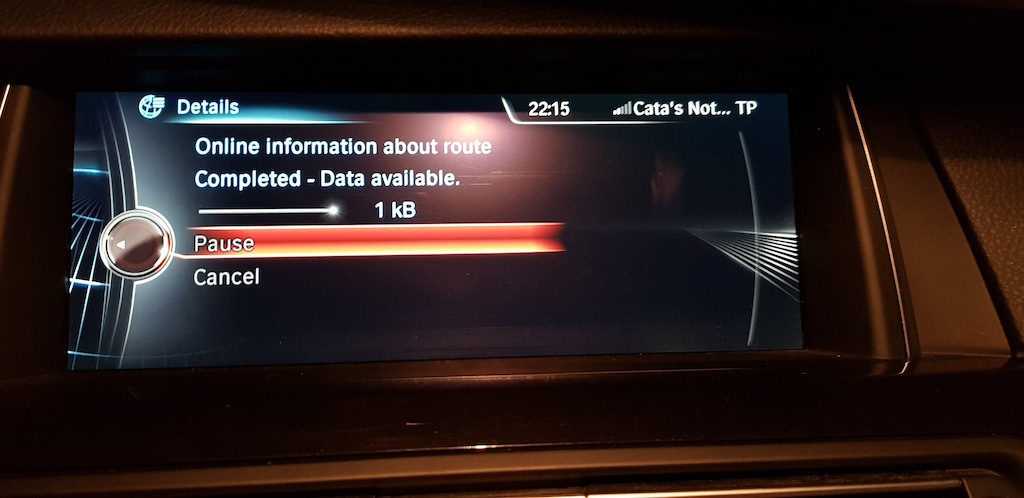

Salutare, Astazi am zis ca fac o ultima incercare Am vazut ca pentru NBT circula pe net Europe 2019-2 WEST. Este o versiune beta care are un bug. Daca este activ Satelite image nu merge zoom out peste 1km. Cu optiunea dezactivata merge zoom out. Dupa o mica cercetare am aflat ca include si Romania la nivel de drumuri principale. Zis si facut, am descarcat harta am instalat-o si am plecat la o tura. Desi eram sceptic am ramas blocat cand am vazut ca am RTTI pe NBT. :frantics: :hyper: Contul CD este pe Germania. Acum sunt 2 variante: 1. Este problema de harta si va functiona in 2019-2 2. Incepe sa functioneze RTTI in Romania Urmatorul pas este sa pun inapoi 2019-1 sa vad daca ramane functional. O sa incerc mai tarziu si revin cu update. -
