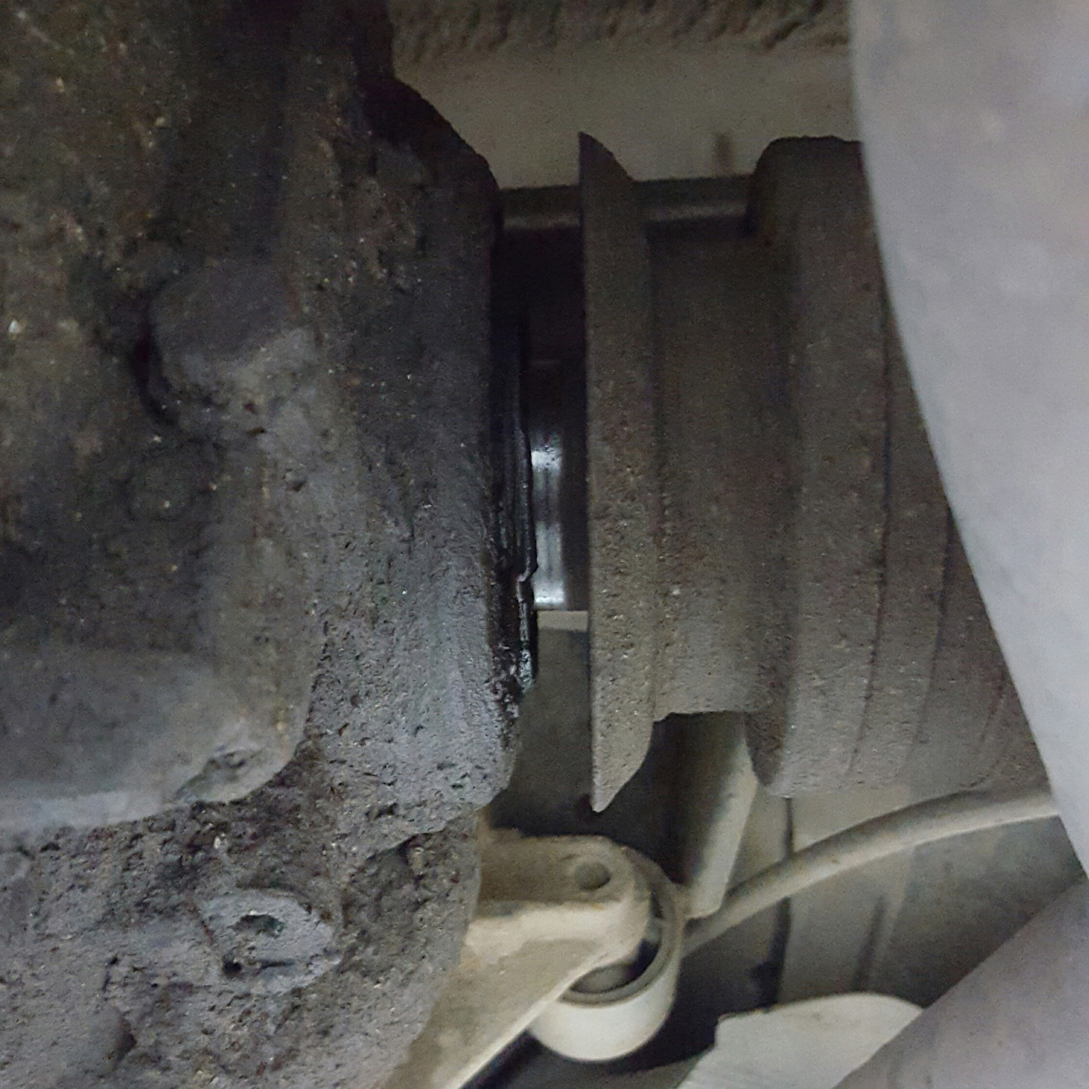

  5. am fost deja si am 3 pareri diferite, planetara, diferentialul sau sa o las in pace... burduful nu e rupt, e doar iesita planetara din diferential, poate fi impinsa la loc, se aude un click de la intrare insa nu sta acolo.

  13. Salut, dupa cum zice si titlul am o problema cu o planetara iesita din diferential: Am incercat sa o imping la loc insa nu sta mai mult de cativa km si revine in pozitia din poza. Aveti ceva idei pana sa ajung la schimbarea de planetara sau de diferential?
