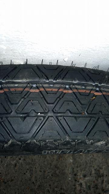

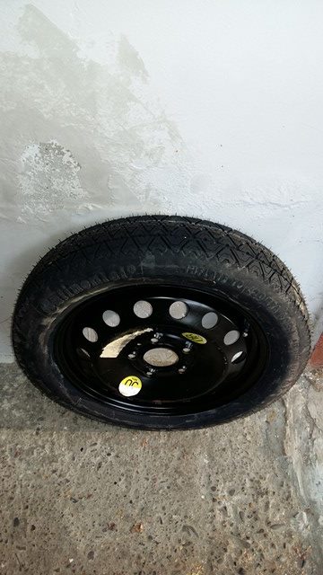

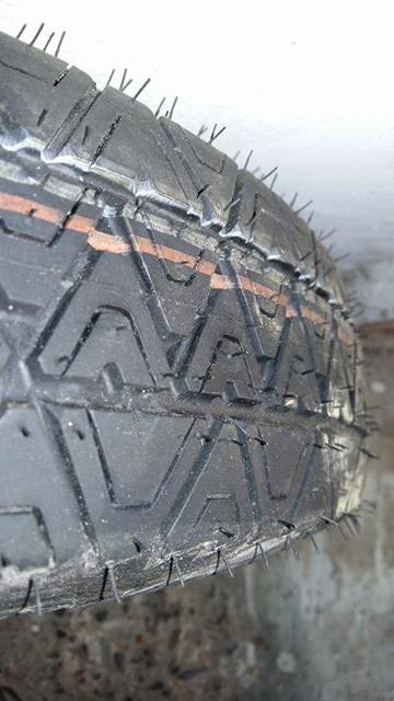

  20. Codul jantei este 36116750006 Dimensiune 3J R16 et 32. Dimensiunea cauciucului 115/90R16. Ca sa fie si mai clar, vorba colegului nu suntem pe olx :frantics: este diametru echivalent pentru: 195/65R15, 205/55R16, 225/50R16, 205/50R17, 225/45R17, 245/40R17, 225/40R18, 255/35R18.
  21. Vand roata de rezerva subtire R16 pentru BMW, nefolosita. Pret 150 lei. Se poate expedia in tara cu transportul platit in avans.

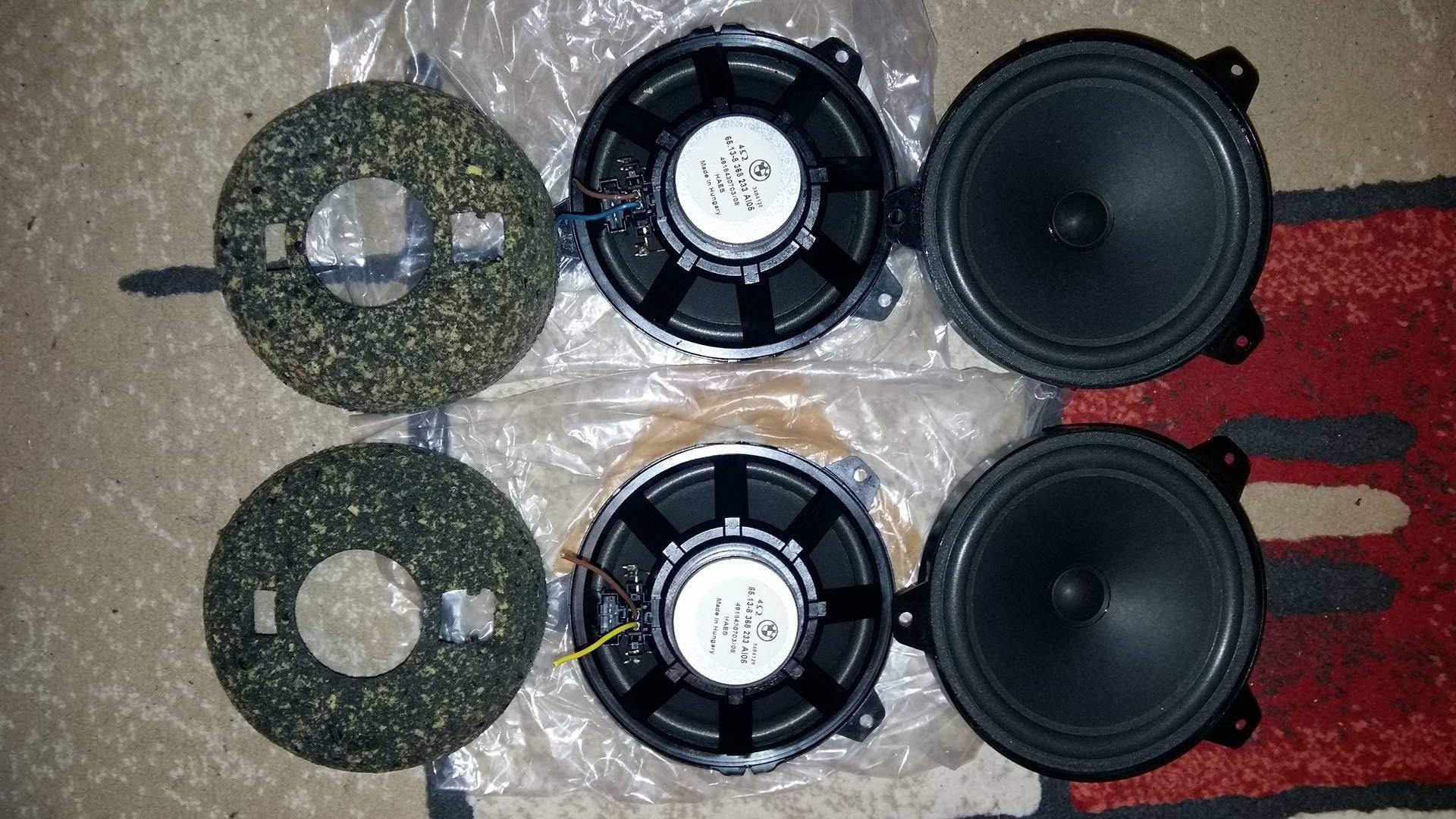

  22. Vand set patru difuzoare e46 in stare perfecta. Provin de pe masina personala, cele de pe fata avand si protectia de burete. Vin insotite de mufele de pe instalatie plus cativa cm de cablu. Se pot proba in Iasi, trimit si in tara cu plata transportului in avans. Pret:100 lei toate patru sau 60 lei perechea.
