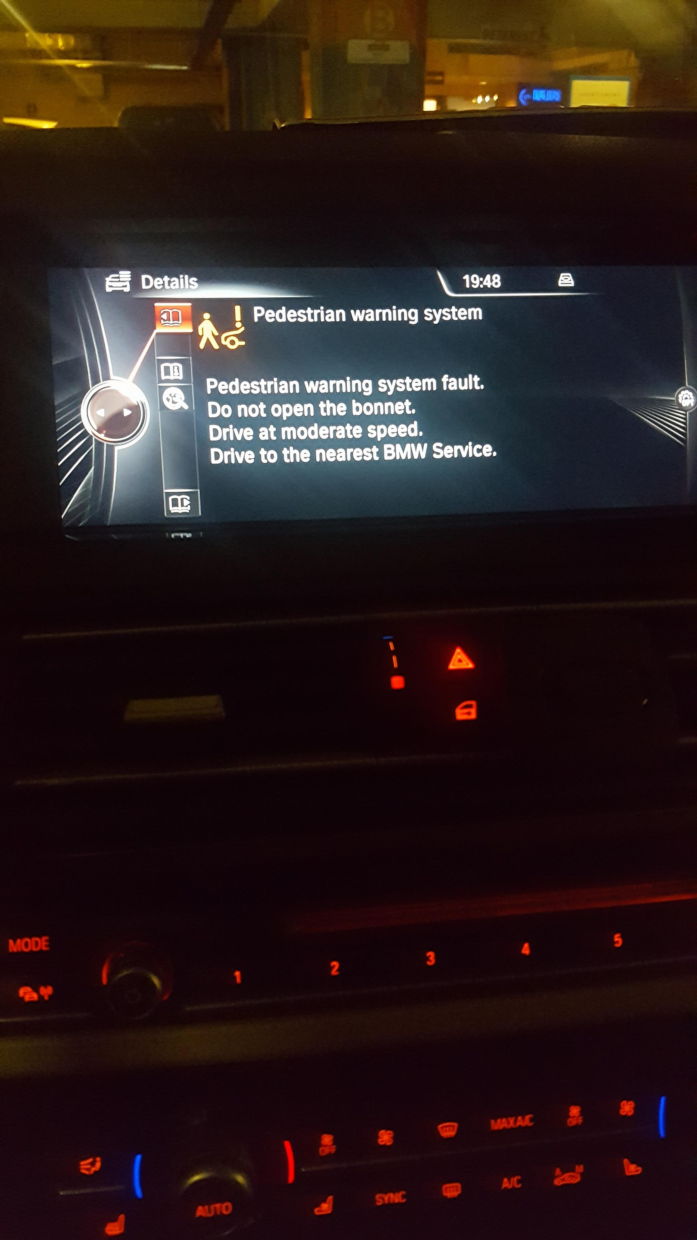

  23. Buna tuturor, Am un bmw f10 518d an 2014. Joi in drum spre casa la semafor l-am "atins" pe cel din fata mea. Avaria a fost ruperea suportului de numar insa in bord mi-a aparut eroarea Pedestrian Warning Systemse paote vedea in poza) iar capota nu s-a deschis. Astazi dimineata am fost la reprezentanta BMW din Cluj si am facut un tester. Mi s-a spus ca sunt sanse de 99% sa fie Pedestrian Protection Sensor care ar costa cu tot cu manopera aproximativ 1000RON. 1% ar fi posibil sa fie problema de cablaj si ar costa aproximativ 300lei. Mai mentionez si faptul ca daca ma apropii de vreo masina sistemul pare sa functioneze pentru ca in bord sunt avertizat. Chiar si pilotul automat care adapteaza viteza functioneaza perfect. Vizibil pe bara masinii nici macar o zgarietura nu se vede. S-ar putea rezolva problema asta la vreun service la pret mai bun? Daca da, puteti sa imi recomandati ? Multumesc anticipat !
