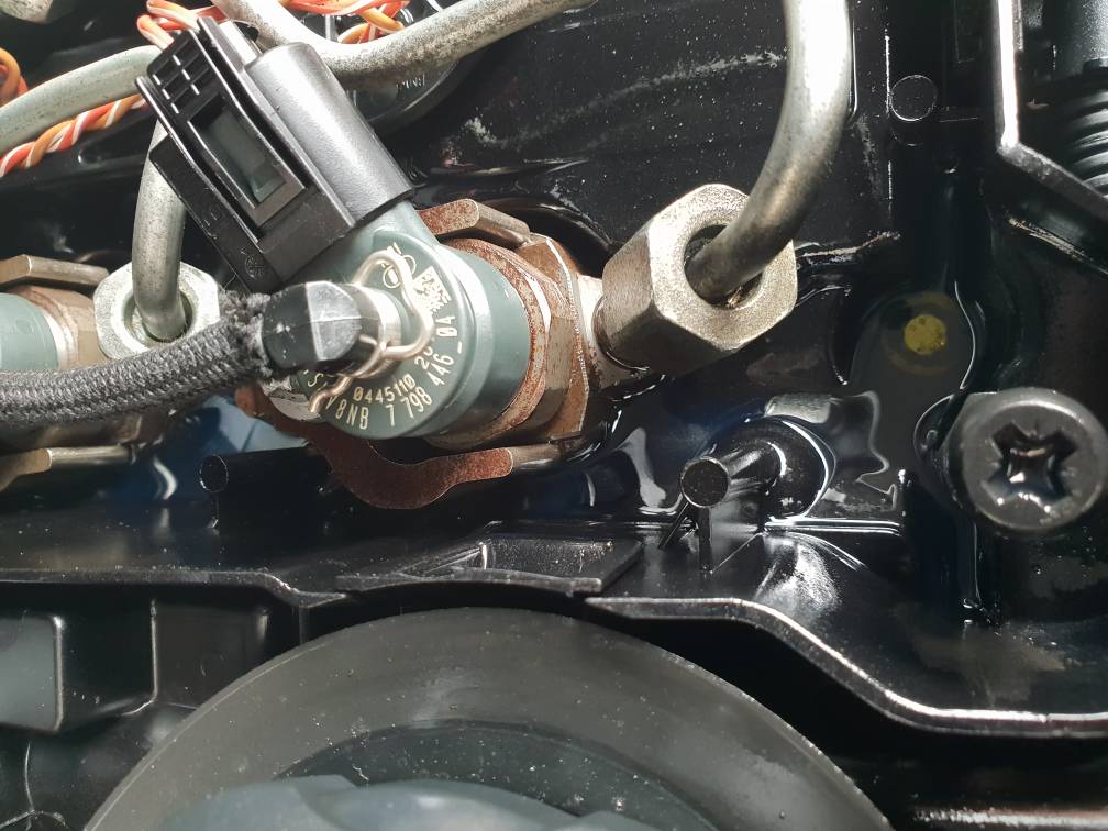

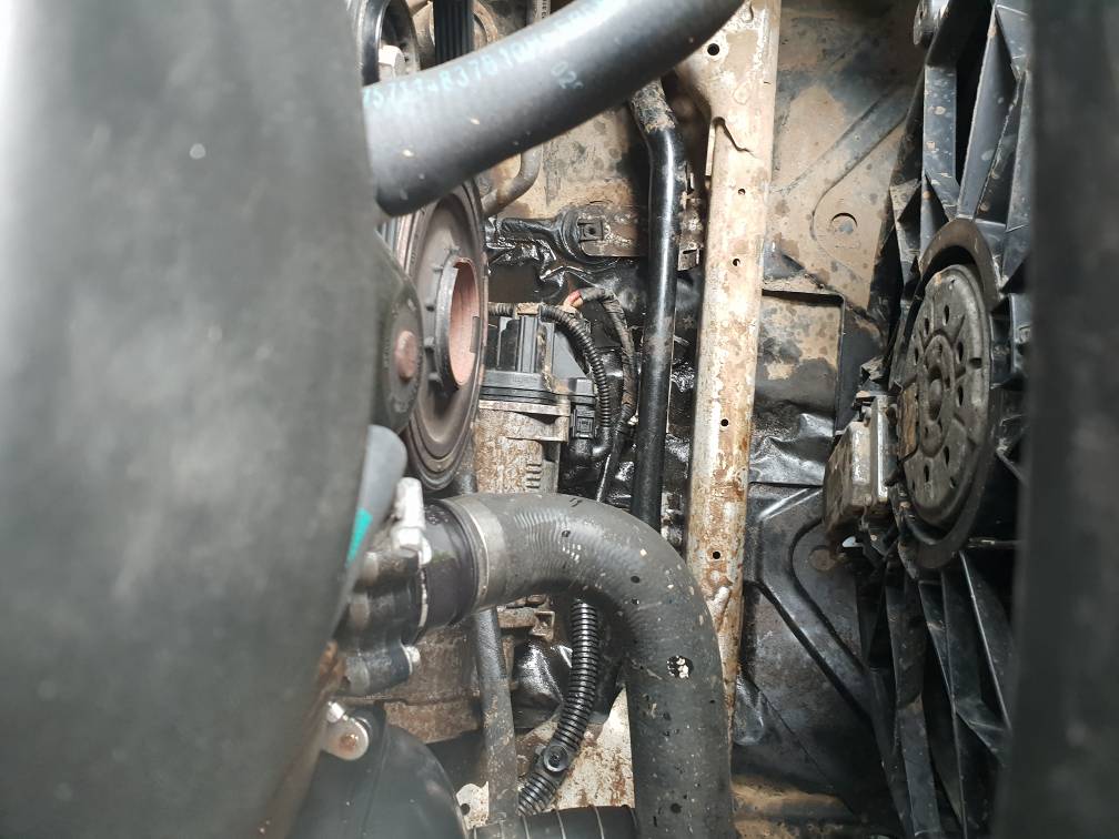

Update! Astazi am tot cautat unde sa rezolv problema (am inccercat sa dau de Zebra motorsport insa nu am avut succes). Dupa ce am mers cu ea prin oras am gasit scurgeri la motor. Atasat, imagini. Voi ce parere aveti? Motorina albastra? (Wtf) Sent from my SM-G960F using Tapatalk

Salutare baieti! Va rog frumos sa ma ajutati cu un sfat/indrumare catre un mecanic priceput. - am pierderi de motorina (destul de serioase) pe la injectorul 4. Am schimbat si oringul, si furtunul la un mecanic care mi-a desfacut jumatate de motor pentru a face operatiunea asta (si nu a fost deloc ieftin). - am plecat de acolo crezand ca s-a rezolvat situatia...si astazi cand am verificat iar...am gasit balta in jurul i jectoarelor. A mai patit cineva asta? Ce rezolvare ati gasit, si unde sa ma duc pentru a rezolva definitiv problema. Multumesc
