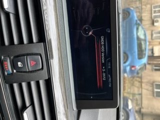

  6. Detalii HDD in poza atasata. Masina e pe o strada continuta de harta, telefonul imi arata unde e parcata, deci semnal are, incerc sa dau o destinatie si dupa ce imi arata un sumar pe harta cu strazi si intersectii (ca si cum ar fi ceva normal) din nou se pierde. Ceva sa resuscitat pe aici din moment ce pierduse radio/bluetooth/semnal... Probabil un tester ma va ajuta sa elucidez problema?! multam de ajutor!

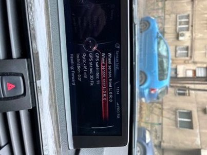

  7. Am verificat cele 2 de mai jos, par a fi in regula!? Am atasat si 2 poze cu detalii. 3D fix - receptia GPS este OK si un numar suficient de sateliti permit localizarea 3D de precizie Check antenna - nu exista semnal de la antena de GPS Salut, am verificat manualul si este totul la locul lui.
