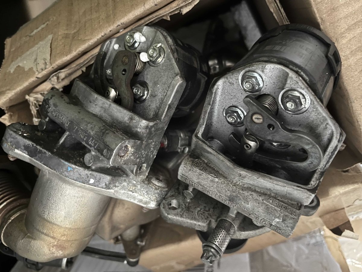

  1. Bunaa! deschid acest topic sa cer o informatie legata de diferenta intre doua egr uri. Mi s-a zis ca ambele se potrivesc la un N47 e91 2009 . diferenta intre 780544703 si 7810871 , unul (al doilea) are un butoias sau un fel de filet in sus pe cand celalalt nu, aveti idee? Astea doua ar fi Unul are ca un surub in sus pe cand celalalt nu daca va uitati atent, si voiam sa inteleg ce diferä, la unele fitilul ala e scos direct
