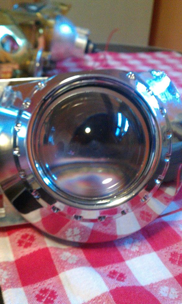

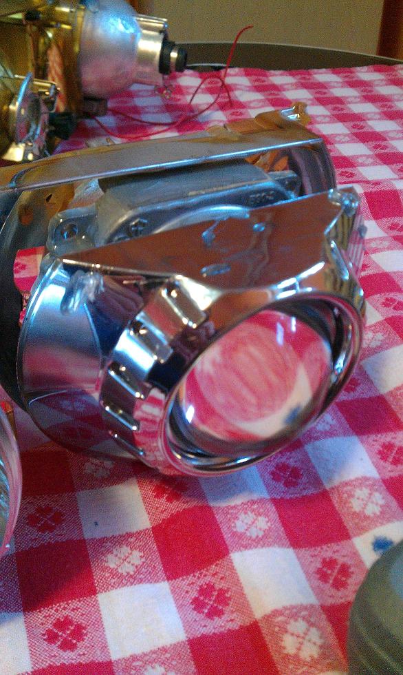

un upgrade cu proiectoare Morimoto... plus asistenta telefonica non-stop, step-by-step la codarea LCM cu interfata pe masina... :frantics:
http://s16.postimage.org/h7uejiz91/20120514_144846.jpg
http://s12.postimage.org/c0s0iuwrx/20120514_144759.jpg
http://s15.postimage.org/cd68233pn/20120514_142000.jpg
http://s17.postimage.org/q9n6lxkwf/20120514_144948.jpg
http://s18.postimage.org/lyic20u21/20120514_145151.jpg
http://s18.postimage.org/s4odmidd5/20120514_170729.jpg
http://s18.postimage.org/amexbq04p/20120514_202752.jpg
http://s14.postimage.org/vpszdzd69/20120514_234742.jpg
http://s13.postimage.org/gb352ah1z/20120525_141249.jpg
culoarea BLACK a shroud-urilor a fost aleasa de beneficiar... :thumbsup:

Ca proaspat beneficiar al lupelor morimoto pot sa ma declar multumit. Diferenta este foarte mare fata de halogen. Totusi chestia cu "plug and play" in acest caz nu este foarte adevarata, in ideea ca trebuiesc facute niste adaptari pe care le vedeti cel mai bine la fata locului. Oricum procesul este ireversibil. Toata treaba se poate face in cateva ore lejer cu conditia sa ai tot ce iti trebuie la indemana si sa te pricepi cat de cat.
PS: Ca un sfat pt lipitul shroud-urilor de lupa, folositi bison siliconic high temp' care rezista pana la 300 grade (ceea ce nu se va intampla). Va spun din experienta dat fiind ca a trebuit sa desfac de doua ori farurile. Siliconul aplicat prima data cu pistolul de lipit(baghetele acelea siliconice)era topit in faruri dupa 3 zile...
