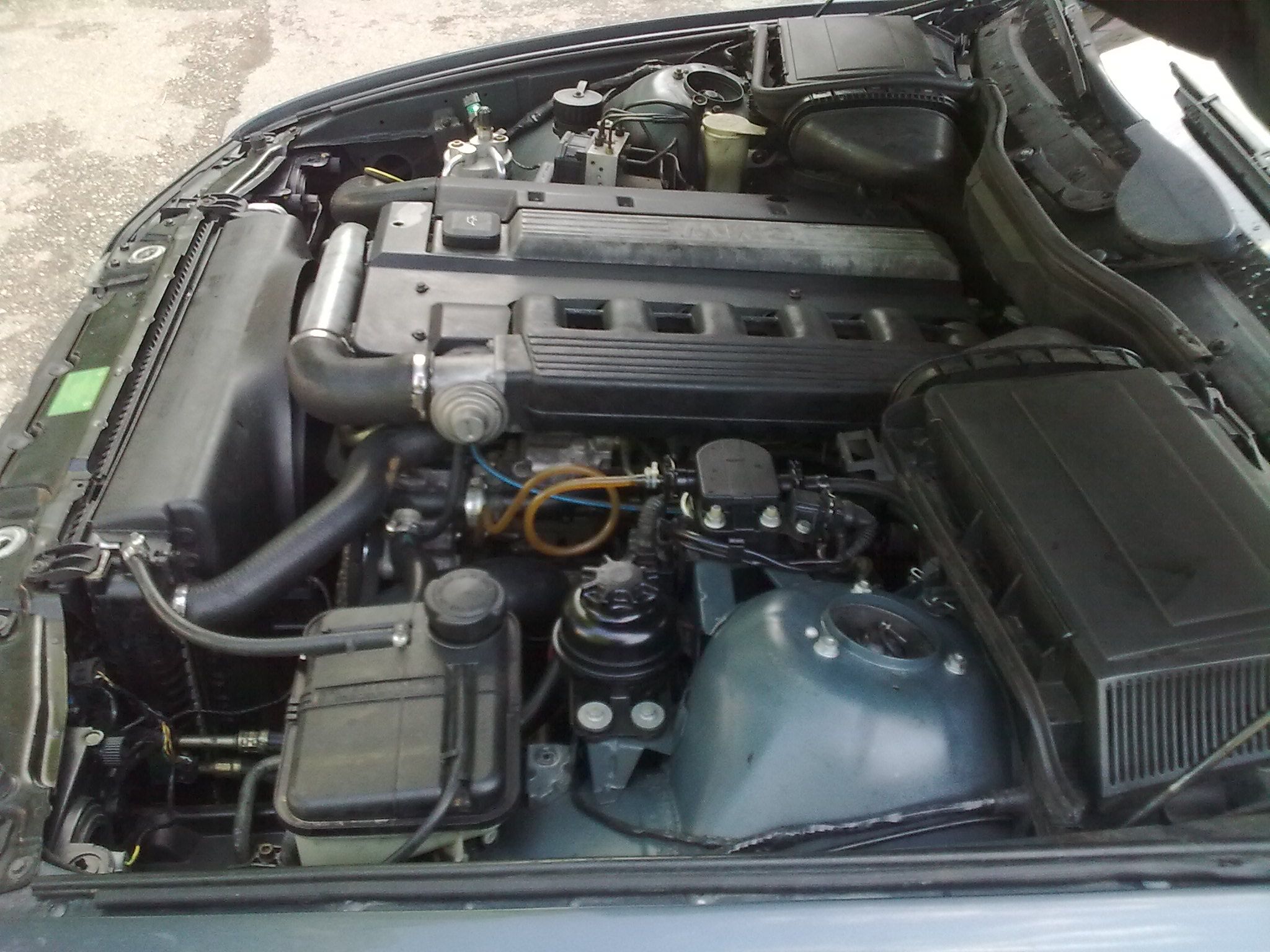

"oc_mowgli " poti pune te rog o poza cu motoru tau sa vad si eu unde ar trebuie sa vin aerisitorii cel de pe furtun si cel de pe vas de expansiune ,
a mea nu are nici un aerisitor si nu i dau de cap cu aerisirea
am pus o poza cu motoru meu ,poate ma lamureste careva unde ar veni acesti areisitori .

Aerisirea nu se face singura la acest motor ? La fratele mai mic in 4 pistoane stiu sigur ca aerisirea si-o face singur motorul .
