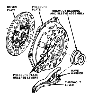

uite pun aici o diagrama ca sa te lamuresti unde e localizat ... e componenta cea mai din dreapta pe diagrama aia explodata
Ce trebuie sa desfac ca sa ajung acolo ?
