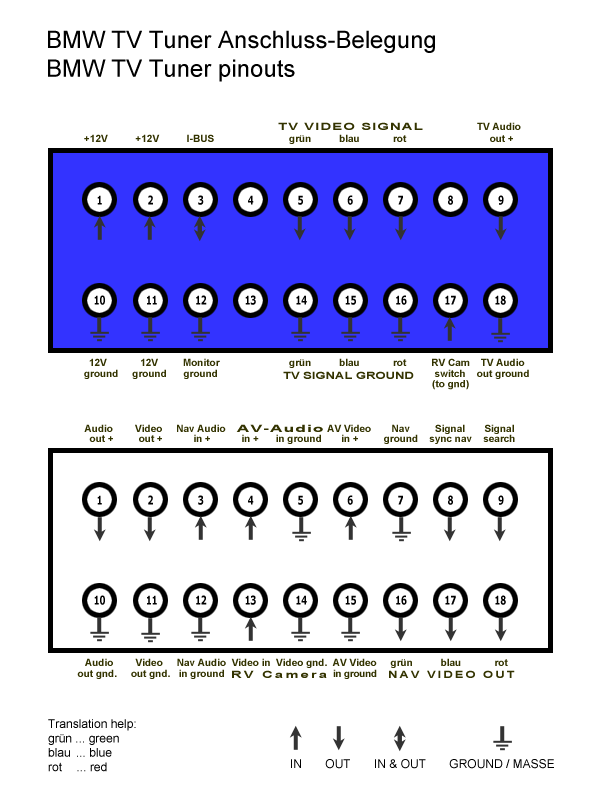

Scuze ca revin tu ce crezi, in aceasta situatie, in care am folosit atat sursa de semnal PAL cat si NTSC pe intrarea de revers camera nu vad nimic atunci cand activez functia revers camera prin punerea la masa a pinului 17 de pe conectorul X18804
Poti sa-mi spui ce inseamna "Video control signal" (pinul 7 conectorul X18802) aflat pe modulul A196 (On board monitor)

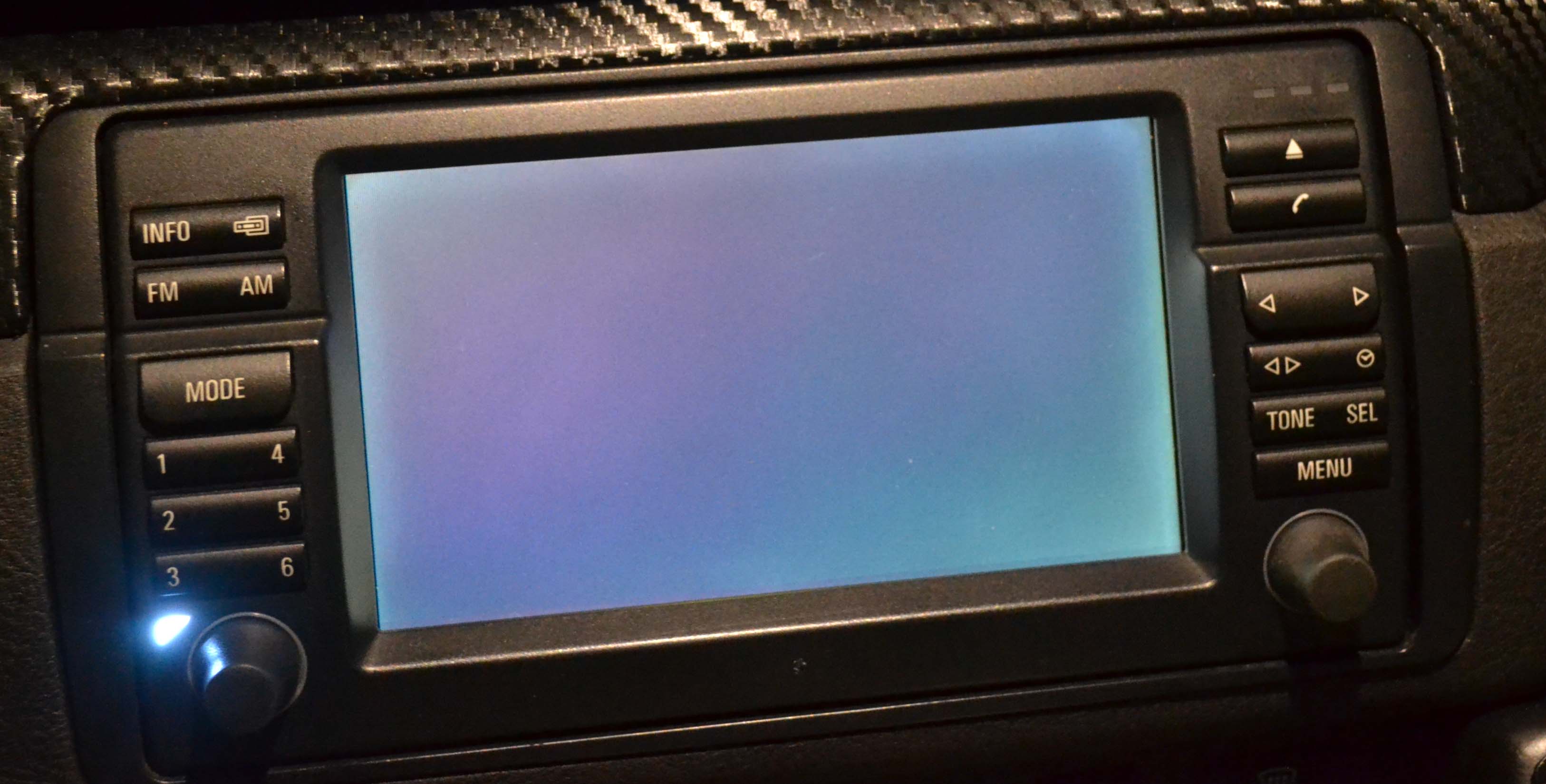

meniul ala e din softuri cu care se fac setari in modulul tv, e un print screend ddin softul Navcoder. tu nu ai cum sa faci setarile astea din meniul TV tunerulului. pune o poza cu imaginea de pe monitor atunci cand pui firul ala la GND si comuta pe camera de reverse

ti am explicat ca nu se activeaza in nici un fel. pui semnal video pe pinii video IN si comuti TVul pe AV. pt camera de reverse, pui semnal video pe pinii RV camera si pui pinul ala 17 parca la masa si modulul comuta automat pe RV camera
sigur modulul ala al tau TV e bun? te-am rugat sa pui o poza cu ce se vede pe ecran cand pui pinul ala la masa ( si cu camera comectata bineinteles)

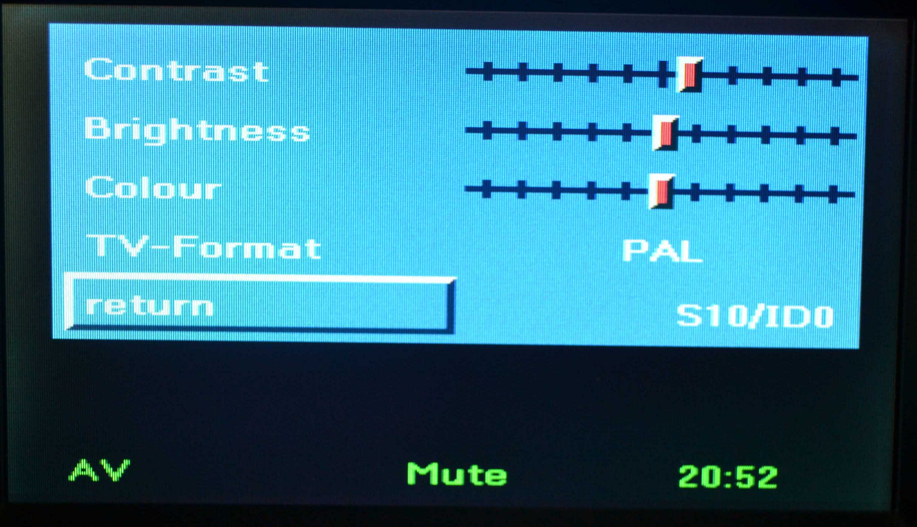

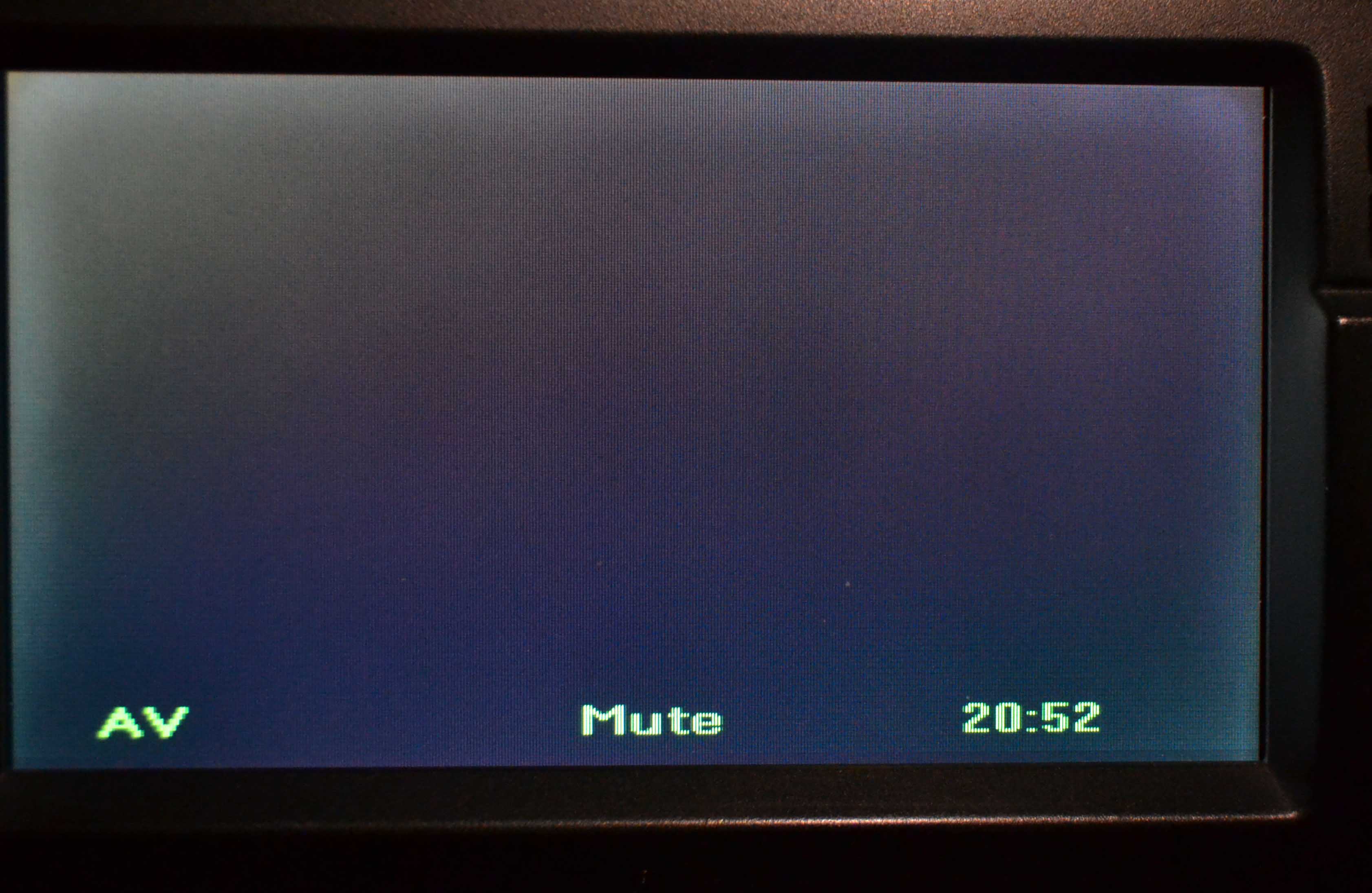

Azi am fost la garaj si am facut poze cum mi-ai zis tu.In plus am facut o poza unde apare un cod S10/ID0.Ce ar putea sa insemne acest cod?
Edited by Rcc67
parca nu ar primi video deloc, asa arata.......incearca cu o alta sursa video......dupa ce ai pus semnal video pe pinii aia ar trebui sa mearga pe AV, nu e nimic de codat sau activat pentru treaba asta.
codul ala e un part # ceva, nu ai treaba cu el

Salut!imi poate spune cineva cum sa montez un dvd player portabil cu cabluri rca pe AV IN in modulul tv ?Multumesc anticipat!
Salut!am legat video la pinii 6 si 15 si audio la pinii 4 si 5 din mufa alba din modulul tv si nu am nici imagine si nici sunet.imi poti spune ce am facut gresit sau daca mai trebuia legat si altceva??
