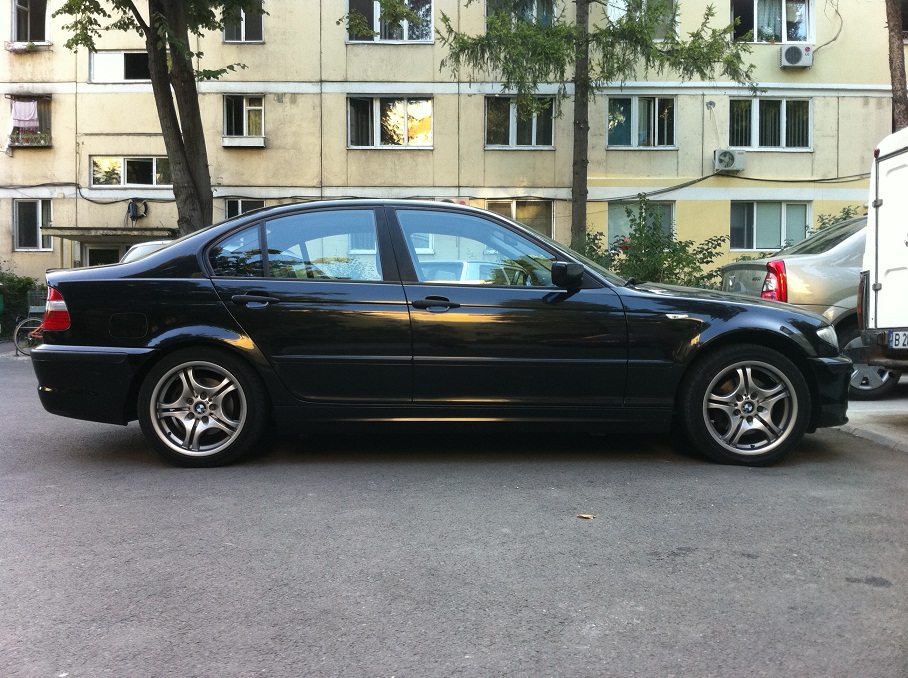

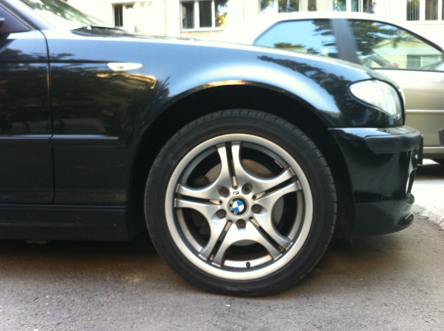

S-a mai lasat fatza isi revine usor usor la line.
Totusi uitati-va ce distanta e intre conturul aripii fata si anvelopa. Dupa ce am scos-o din service fatza era mult mai sus decat acum, cu minim 2cm mai inalta.
Pozele sunt facute azi, dupa vreo 400 km mersi in Bucuresti.
arcurile sunt aceleasi pe fata! sunt cele care au fost pe masina si inainte...
atunci problema este ori la flanse sunt alt model mai mari, ori amortizoarele nu au aceeasi dimensiune la distanta flansei de jos
masoarale pe cele originale daca le mai ai si pe cele de pe masina si vezi ce nu este la fel
nu ai ce sa montezi gresit sa-ti modofice inaltimea, am schimbat si io amortizoarele decat cu unele sachs si am aceeasi inaltime
