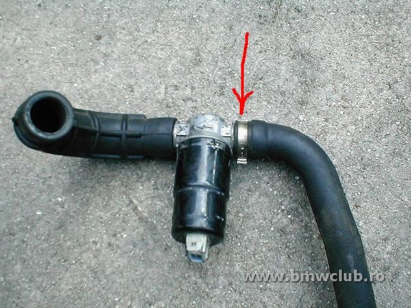

Nu stiti daca la e36 M50 motorasul(regulatorul) de relanti se strica de tot sau doar se imbacseste(infunda)? Al meu l-am curatat si degeaba. Se aude tare un fasait din zona regulatorului dar furtunele nu sunt crapate. Se tureaza motorul la relanti intruna intre 500 si 1000rpm de zici ca m-as pregati de raliu la semafor.

Poate e tot de la debitmetru, rezolva cu el mai intai. Si mie imi oscila putin cand era stricat.
LE: Si de curand am observat ca imi scade turatia pe la 400 apoi revine la 900, cand scot din viteza pentru a opri la semafor, si cateodata imi face chiar cum ai zis tu (oscileaza intre 400 - 900). Am vazut ceva aici, o sa incerc sambata. Poate e ceva asemanator si la tine. Sau aia ai curatato deja? :) :blink:

Rezolva intai problema cu fasaitul. Probabil ca trage aer fals. Dupa aceea poti verifica daca ICV este sau nu OK.

el are e36 nu e46 si difera muult :) si eu cred ca-i trage pe undeva aer fals,poate nu ai pus vreun furtun :blink:

Pai nu stiu ce sa-i fac sa nu fasaie. Cand am dat jos regulatorul si l-am curatat m-am uitat si la cele 2 furtunase dar nu am vazut nimic crapat, si fasaitul il aud si in timp ce conduc dar la relanti ma omoara, cateodata tinde sa se opreasca si brusc se acceleraza pana la 1200 apoi iar se joaca intre 500 si 900. Nu mai rezist :blink:
Obligatoriul elimina problema cu fasaitul. Asculta si tu mai atent, imposibil sa nu vezi pe unde fasaie.
Variatia turatiei la relanti poate aparea daca nu se inchide contactul de relanti. Masoara-l cu un ohmetru si vezi daca e OK.

La tine sa nu fie de la valva PCV. Dar oricum nu strica cu nimic sa cureti regulatorul prima data. Sper sa ai doar regulatorul imbacsit si sa se rezolve prin curatare. La mine nu s-a rezolvat. :)

La E46 aveam shi eu un fashait shi scadea in ture.S-a dovedit a fii un furtun ce decea la o valda de vacum.Furtunu` l-am descoperit eu.Exact ce face valva aia nu prea am idee... :blink: dar cand am schimbat furtunu` s-a ameliorat problema.

mie, uneori la pornire nu imi tine relantiul si moare motorul... se pare ca e tot de la Idla Control Valve care trebuie curatata sau inlocuita... Inlocuirea (adica piesa) e vreo 9 milioane...:) deci mai bine o curat si vad eu...:)
