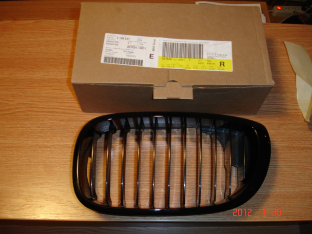

-am luat grilele performance si va multumesc pentru sfaturi tuturor, a meritat diferenta de bani, arata perfect

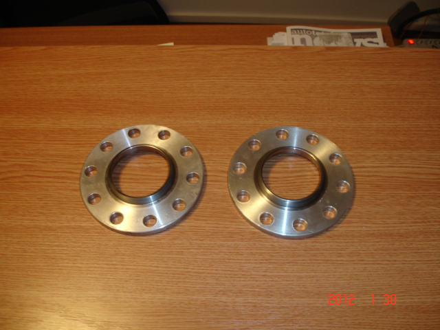

-am cumparat distantierele de 10 pentru spate si prezoanele aferente, multumesc sax1987 pentru recomandarea facuta

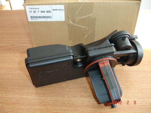

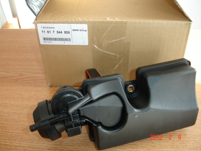

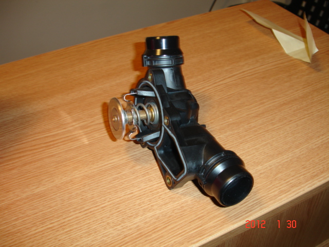

-masina a fost la BMW Filare pentru o testare completa. rezultatul: termostatul da erori sporadice, l-am cumparat deja, si problema mea mare este aceea cu Valva DISA 11617544806 (poate citeste si Mishoo, stiu ca si el avea probleme cu ea). e, aceasta valva doresc sa o cumpar noua, am dat mai multe telefoane la persoane diferite care se ocupa de importuri de piese si raspunsul a fost intotdeauna acelasi: aceasta piesa NU EXISTA IN DEPOZITELE EXTERNE (adica la BMW in Germania). Din cate am inteles este o scapare a fabricii si aceasta piesa nu s-a mai fabricat....Nu stiu ce sa fac in aceasta situatie, masina merge bine, dar tin neaparat sa o schimb pentru ca se pare ca este complet defecta, se si aude ca fiind spart ceva in interior, am inteles ca niste membrane. Daca aveti idei.....

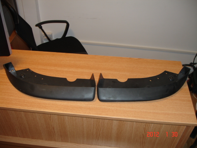

Va atasez cateva poze de sezon cu masina si accesoriile acesteia:

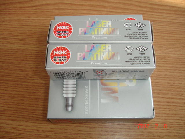

a venit si valva DISA, am montat-o impreuna cu bujiile si termostatul. daca tot am umblat in zona clapetei de acceleratie, am curatat-o si am curatat si regulatorul de relanti. cu partea tehnica am terminat, nu mai am nici o eroare pe tester, de acum trecem la partea estetica. poze cu piesele si una undercover:
eu am schimbat valva DISA la 325i , a venit pe OEM de 2 ori gresit ... codul de pe cutie corect piesa din cutie avea cod de 330i si nu se potrivea era mai lunga ... iti recomand sa o schimbi urgent daca este dusa membrana din ea sunt sanse f f mari sa se rupa si sa se aspire in motor , pretul e undeva la 800 ron OEM
rolul DISA este sa ofere mai mult cuplu in ture joase , eu am simtit o imbunatatire majora
Edited by Acero99
de venit a venit ce trebuie, am montat-o pe masina, se simte mai bine la trecerea din treapta a 1-a in a 2-a. asa am citit si eu ca influenteaza cuplul in turatii joase, dar si consumul. legat de consum nu am apucat sa ma lamuresc, abia am facut plinul de o saptamana, dar va tin la curent. multumesc pentru informatii....

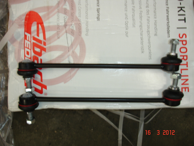

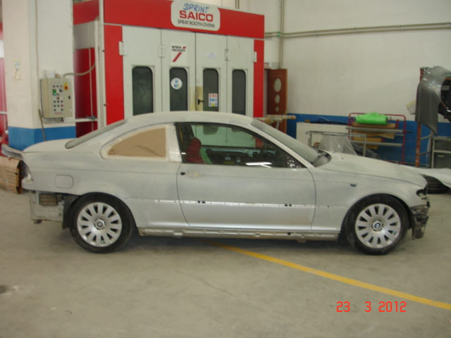

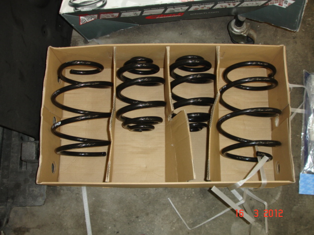

Au sosit si ultimele jucarii, cel putin deocamdata: arcurile Eibach, emblemele fata si spate, ambele stopuri spate (unul era crapat si facea un pic de condens iar celalalt era zgariat) si doua bielete antiruliu care si-au aratat limitele dupa iarna grea care a trecut. Am mers foarte putin cu ea dupa ce am montat arcurile, dar sincer nu simt decat o mica diferenta de rigiditate fata de cele stock, ceea ce este foarte bine. Acum masina este la vopsit, pana marti sper sa fie gata, ce sa zic, numar zilele, minutele...........
Cateva poze:
Edited by 525RCI
drop-ul nu este spectaculos, dar este suficient pentru ce imi doream eu. Nu am pus deocamdata jantele pe 19", atunci imi voi da seama daca imi place sau nu. Dar am fost foarte placut impresionat de cat de putin s-a schimbat masina dpdv al confortului, asta intr-adevar intr-un interval foarte scurt cat am apucat sa merg cu ea. Edited by 525RCI
