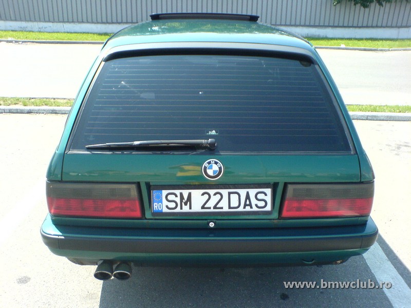

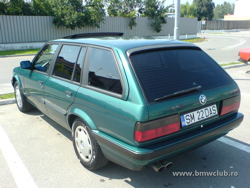

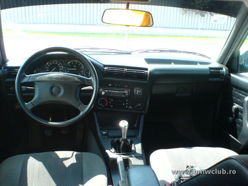

Dupa multe zile de munca si dupa cheltuieli maricele am adus ursul in stadiul actual. Mai are cateva pete de rugina dar alea se rezolva cu 100 EUR cat de curand. Sper sa va placa pozele. Urmeaza niste jante ATS de 15 cu buza lata (sunt la vopsit) si cu asta cred ca am cam terminat proiectul. Am incercat sa pastrez aspectul clasic al ursului. Noaptea arata bestial combinatia de angel eyes alb cu xenon.

frumos ursu..felicitari <_<
ce motor ai pe el?
si imi spui te rog halogene de ce putere ai pus..arata f bine

ce cotiera ai?arata f bine.ai grija d el <_<
ce cotiera ai?arata f bine.ai grija d el :)
cotiera am luat-o de la un magazin din Satu Mare cu vreo 50 RON, mi-a placut ca e neagra complet.

Motorul e M40 1.6, are 240.000 km dar inca merge bine, se aude putin axul cu came dar mi-a zis mecanicul ca inca nu trebuie schimbat. Oricum peste vreo 10.000 vreau sa-l schimb.
Halogene nu am deloc, in locul proiectoarelor am pus plasa neagra. Angel eyes sunt de 8000K cumparate de pe bmw-shop la fel si xenon-ul care e de 6000K (alb rece). Diferenta la condusul de noapte fata de farurile de fabrica e foarte mare, cu xenon merg linistit cu faza scurta cu 140 km/h pentru ca vad foarte bine.
frumusel ursu'. parerea mea e ca montandu-i la loc niste triple originale ar arata mai "clasic". bafta in continuare
