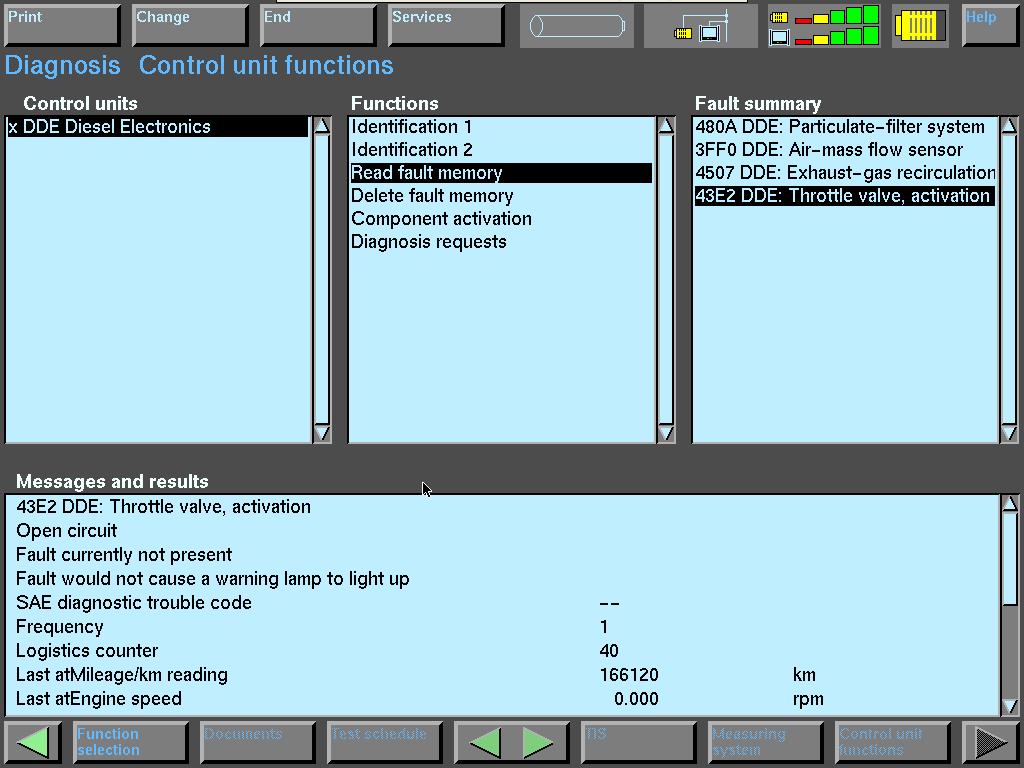

In poza atasata am avut clapeta defecta, e aceeasi eroare pe care o are si white-shark.
@white_shark: Unde ai facut diagnoza?
edit: erorile legate de debitmetru si EGR au fost generate de clapeta defecta, dupa remediere nu au mai aparut!
