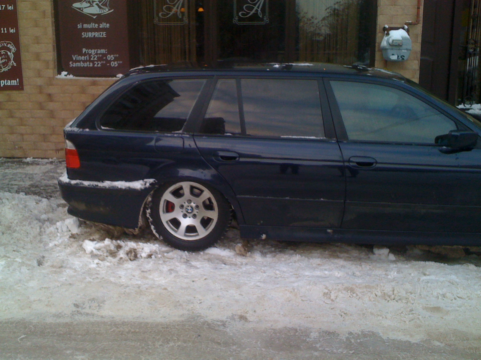

un off-topic mic ... uite cum s-a lasat la mine intr-o noapte (aveam ~ 150 kg de sare in portbagaj) si masina era pe o parte. In mod normal nu se lasa si foarte rar aud compresorul mergand, la fel cand pui contactul pozitia 2 se alimenteaza circuitul compresorului
