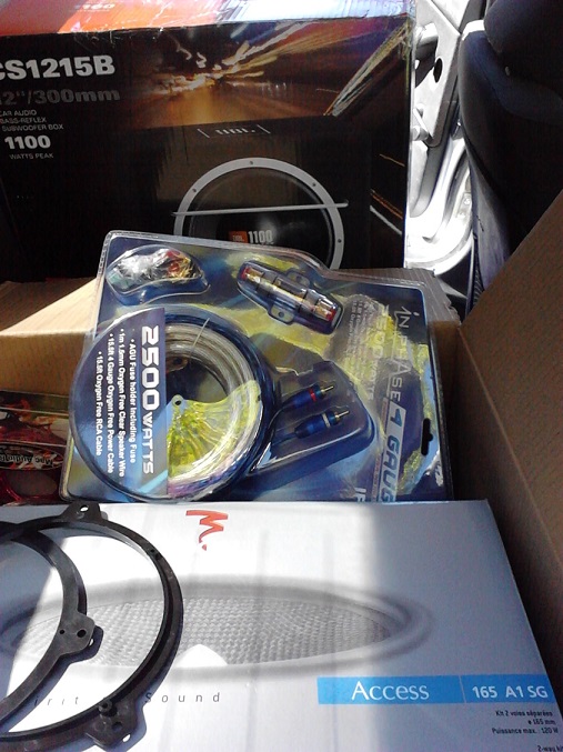

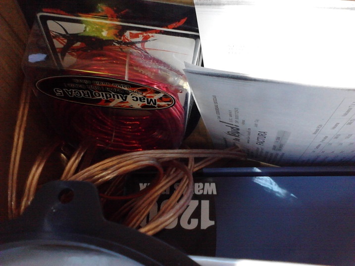

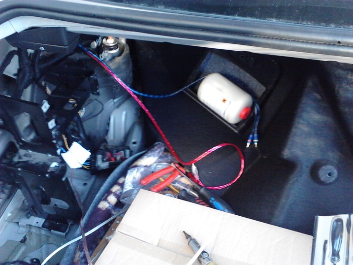

Azi a primit un cadou masinuta.
Muncesc de zor:
Mi-a ramas pe maine sa fac setarile si sa tai tabla din usa pt a monta difuzoarele direct pe aceasta. Am ascultat pt test doar cu subwooferul si cu tweeterele si surpriza: se aude un bazait continuu atat in tweetere cat si in subwoofer, indiferent ca e motorul pornit sau nu si doar atunci cand nu merge piesa sau cand e data la volum mic.
Pe scurt, maine trebuie sa verific toate firele din nou, sa verific firul de masa si eventual sa ii schimb pozitia iar apoi sa verific firele de semnal. Alte sugestii?

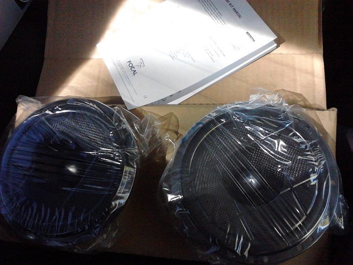

Difuzoarele o sa le pui in asa fel incat nu o sa se vada ca sunt schimbate? Daca da, imi poti da un link de unde le-ai luat sau sa imi zici dimensiunea lor si un pret de achizitie?
Da, la final nu o sa se vada ca au fost schimbate, dar pt asta trebuie sa decupez tabla din usa si sa le montez direct pe tabla.
Le-am luat de la be-loud: http://www.be-loud.ro/produse/Difuzoare_auto/Focal/Access/Access_165_A1_SG/
Am mutat firul de masa, am mutat cablurile RCA si am probat in mai multe moduri:
1. Muzica direct de pe telefon, cu acesta conectat direct la amplificator. Totul merge ok, fara bazaituri.
2. La fel ca si mai sus, dar de data asta cu telefonul pus la incarcat in masina. Rezultatul: bazaie.
3. Am pus alt amplificator, la fel: bazaie.

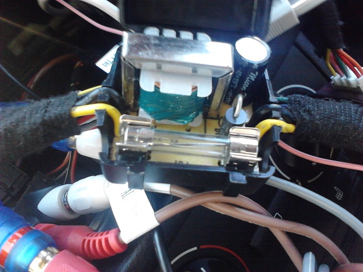

M-am uitat la firele de alimentare ale navigatiei si pare ca ar avea ceva filtru, format dintr-o bobina + un condensator.
Domnule Myx, oare despre ala vorbesti? Atunci la mine de ce nu face nimic?
AM pus o poza cu filtrul mai jos.
Mai ramane sa incerc cu un filtru izolator pt bucle de masa, sau sa incerc sa fac o masa comuna la amplificator si la navigatie.
