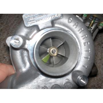

Turbina are un ax cu 2 elice. Acel ax cand tragi cu mana de el dreapta-stanga dupa sus jos nu trebuie sa aiba joc. Ma rog acolo 1-2 mm are voie sa aiba dar sa nu aiba 3 4 5 mm. Dupa invarti de ax cu mana vezi sa nu atinga in carcasa sau ceva. Geometria variabiala e mai greu de verificat ... iti trebuie banc. Oricum 99 % axul cade asa ca daca nu are joc mare e ok turbina
Ps axul care se vede in poza cel care iese din elice nu trebuie sa aiba joc
Ps nu are rost turbina noua sunt multi care stiu sa le reconditioneze bine. Si una sh daca e dupa masina cu putini km e ok.

Nu e originala bmw oricum :p. E facuta pentru bmw de garret sau mistubshi. Fakeuri de asa ceva nu am auzit inca. Ca e reconditionata bine nu ai de unde sa stii de aia exista garantia. Se fac niste analize pe un banc special asa ca le poti cere buletinul de analiza al turbinei
Si ma poti ajuta sa gasesc ceva bun? Sau nu esti in domeniu?
Nu lucrez in domeniu dar ti l pot recomanda pe cel ce mi a reparat mie turbina daca vrei. Merge de 4 5 luni fara probleme deci cred ca e buna. Ieri i am verificat jocul in ax si surpirza placuta, joc 0 dupa 10000 de km. Iti da garantie scrisa are firma iti da si testarea turbinei printata. Daca vrei sa vb cu el da mi un pm
daca vrei second-hand cauta una fara joc axial deloc,iar sus jos poate sa aiba doar foarte putin. una reconditionata nu exista pt ca asa cum am scris mai sus una cu geometrie variabila nu se reconditioneaza.turbina noua la pret foarte bun marca garett am cumparat de la turbo center Satu Mare,cauta-i pe internet!
