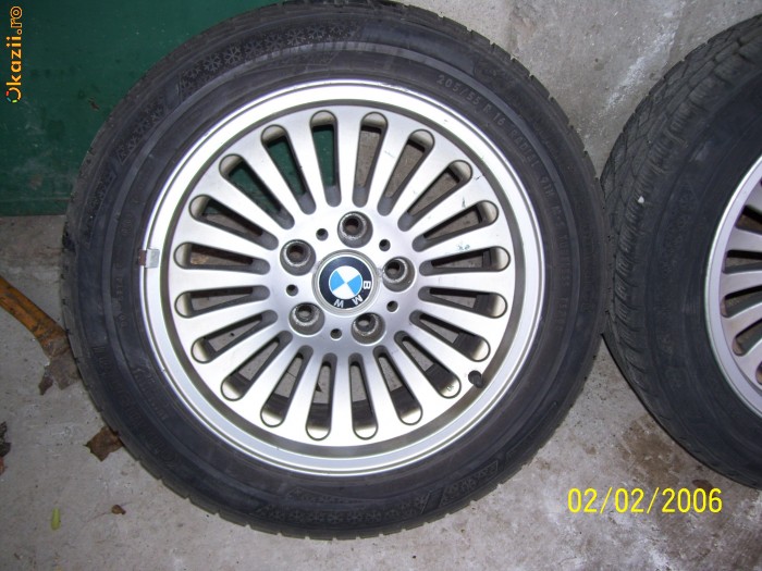

Zilele trecute mi-am schibat anvelopele iarna cu unele de vara. Toate bune si frumoase, baietii au montat anvelopele, echilibrat, montat roti. Ieri am incercat sa dau cu un amic roata stanga spate jos deoarece am un etrier blocat. Tipul e sofer profesionist de meserie si vede si mecanica. A desfacut cu foarte mare greutate 4 din cele 5 prezoane injurandu-i pe cei care mi-au montat rotile si precizand ca nu au pistolul de aer calibrat corespunzator. Al cincilea efectiv n-a binevoit sa se desfaca deloc. A schimbat omul 2 chei, a pus o prelungire dintr o bara metalica... in zadar. M-a trimis inapoi la cei care mi-au montat rotile. Acestia au suportat cu stoicism criticile si reprosurile mele, au incercat la randul lor sa desfaca prezonul buculcas insa in van. Dupa ce l-au decalibrat bine... au incercat cu o cheie de 16... batand bine cu un ciocan cheia pe acesta. S-a ales praful si de prezon si de cheie. Le-am spus sa inceteze pana nu-mi distrug si janta de aliaj si am plecat. Am stat si m-am gandit.... singura solutie mai la indemana pt scoaterea prezonului ar fi sa sudez un alt prezon, piulita in prelungirea celui stricat si sa ma rog ca sudura sa tina si sa reusesc sa-l desfac pe cel stricat. Probabil voi face operatia asta maine insa amicul meu imi spune ca e riscant, ca trebuie sa decuplez calculatorul masinii deoarece risc sa-l prajesc daca pun aparatul de sudura pe masina, chiar si cu bornele de la baterie date jos. E adevarat acest lucru? In alta ordine de idei... ce alte alternative as avea? E posibil totusi ca sudura sa nu tina in momentul presiunii exercitate asupra sa. Modelul de janta e cel din poza de mai jos... sudand acolo, risc s-o stric si pe aceasta?
