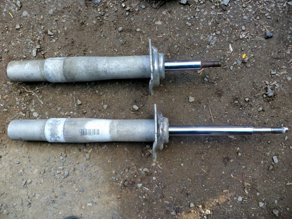

DAca e mai lunga tija, e posibil sa fie amortizoare de M. Alea au tija mai lunga. Si in acelasi timp si corpul amortizorului mai lung cu ~1cm.
Uite diferenta:
