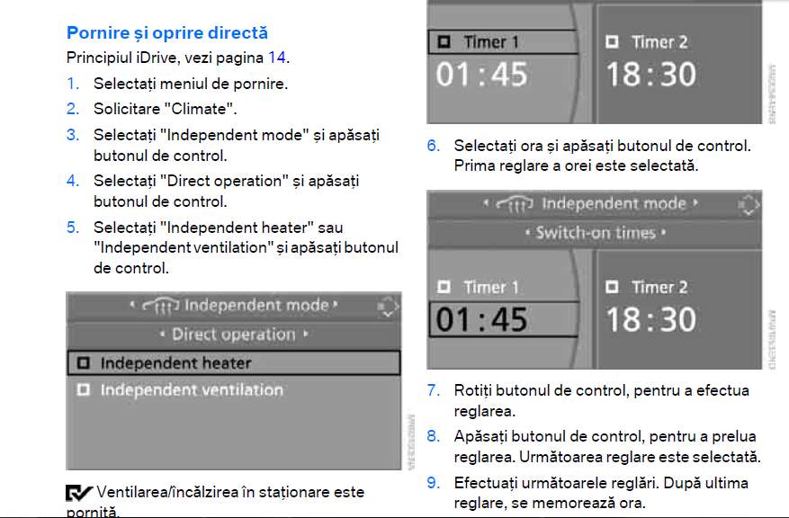

Am facut poza cum e la mine.
Pentru webasto, la Climate trebuie sa ai Independent heater.
Cu independent ventilation baga doar aer rece.
L.E. Da, a explicat si C_o_s_m_i_n :)
http://i49.tinypic.com/2z7ri3a.jpg

Lol, greu mai intelegeti mai fratilor ca daca ar fi fost si piesa montata pe masina ati fi avut implicit si optiunea in i-drive si ca degeaba activati optiunea daca nu aveti piesa care trebuie pe masina, care sa si faca posibila functia respectiva ?
