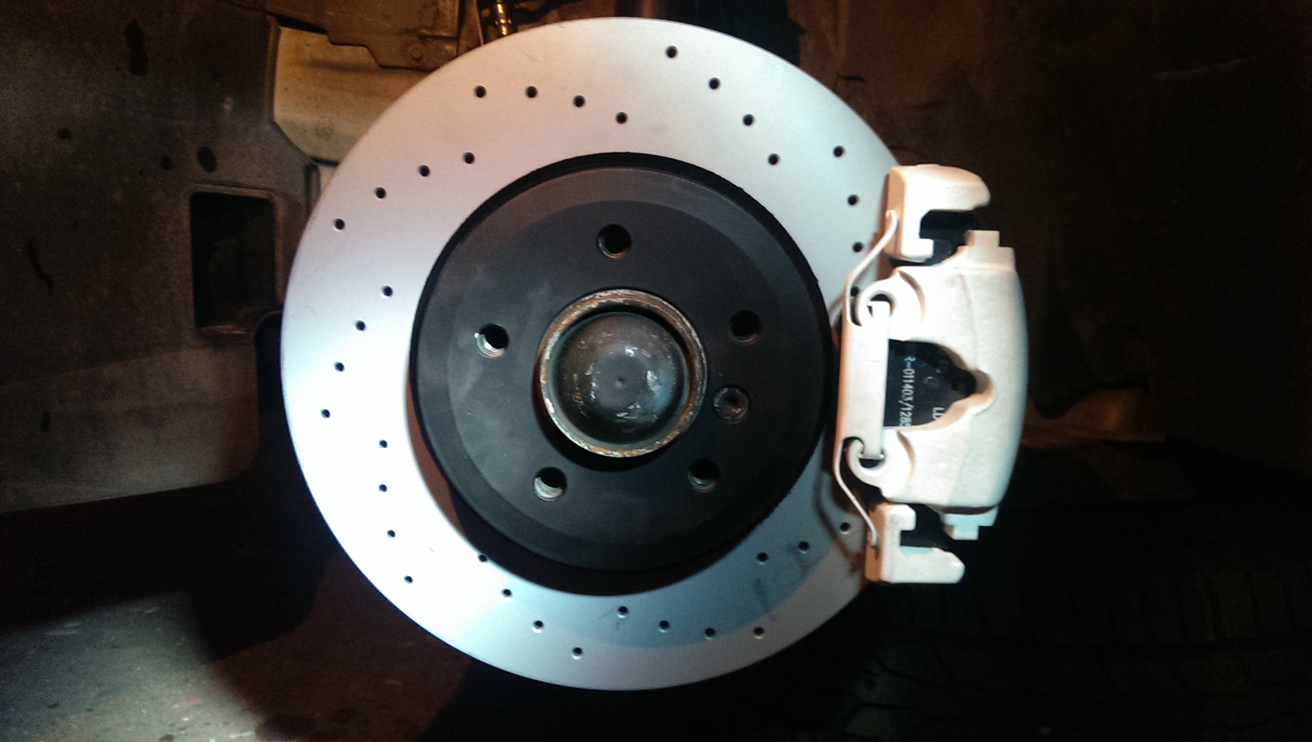

Vreau sa montez sistemu de franare de pe un e46 330xd din 2003 pe e46 318 d din 2004.mentionex ca vreau sa fac schimb cu el inclusiv de jante.
Din cate am vazut in programu original difera inclusiv fuzetele(el are planetare fata ,eu nu)astea nu le pot lua.
ma intereseaza sa stiu daca se potrivesc etrierele lui pe fuzetele mele si ce trebuie sa mai inlocuiesc.sau sa stau linistit.
Multumesc
Poti sa inlocuiesti doar fata plug'n play. Pe spate daca pui discurile de 330 va trebui sa:
- tai protectiile de praf ca sa intre discurile
- renunti la frana de mana, diametrul interior al discurilor noi e mai mare decat diametrul celor vechi, ergo - decat diametrul maxim la care pot ajunge sabotii de frana
Daca vrei sa pui si pe spate ai nevoie de toata puntea, sau cel putin fuzetele - insa trebuie sa adaptezi si capetele planetarelor.

scuze de intarziere.discurile au f montate.
Și eu am pus pe actualul meu E46 320D sistemul de frânare de pe un 330. Singura problemĂŁ este la montarea frânei de mânĂŁ dar se rezolvĂŁ. Trebuie doar sĂŁ dai alte gĂŁuri ĂŽn tabla de protecție, luatĂŁ tot de la un 330, astfel ĂŽncât sĂŁ se poatĂŁ monta noii saboți.

arata bine.... ce discuri ai pus si ce placute???

da se simte diferenta.eu unu recomand la toti frane mai mari.prima impresie e ca franeaza mai usor cu aceasi forta de apasare pe pedala.
discurile si placutele sunt ate.imi doream ventilate lateral dar ate nu face acest mmodel.de la zimmerman am mai avut pe alt bmw si s-au ovalizat.

Eu am montat discuri Zimmerman si placute ATE ceramice. Le-am montat pentru ca vreau sa trec la 330d. Eu simt diferenta cand franez la viteza mare 150 - 170 km/h, ĂŽn oras, la viteze mici nu simt vreo diferenta.
