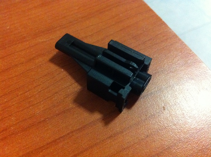

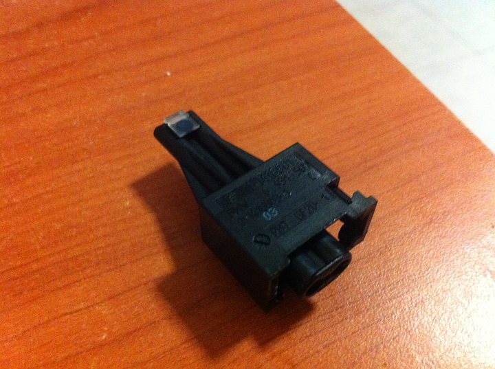

Salut, am si eu nevoie de un sfat, am cumparat de la reprezentanta acea piesa pentru a intrerupe fibra optica de la modulul Bluetooth insa nu inteleg cum se monteaza, am incercat dar n-am reusit..
Piesa este noua, nu mai e cea cu bucla, mi-au spus ca nu se mai fabrica, acum se foloseste ceva de genu, atasez o poza...
Probabil are bucla optica deja in ea.
Scoti mufa optica din modul si o bagi in asta.
Am scos-o insa nu se potriveste, mufa ma gandesc ca e cea neagra, nu?! Ori cei de la reprezentanta nu mi-au dat ce trebuia, nu inteleg....
Da, e mufa cu cele 2 fibre optice.
Inclin sa cred ca nu ti-au dat ce trebuia.
Mi s-a parut si mie ca nu se potriveste...
Trebuie sa fie cam asa ceva:

Mutumesc de ajutor Cosmin, am sa incerc din nou, modalitatea asta n-am incercat-o...
Eu aluia de la reprezentanta i-am aratat piesa cu bucla iar el mi-a spus ca nu mai sunt alea, au scos una noua, i-am spus si ce masina am, normal ar fi trebuit sa fie buna, incerc din nou si iti spun!
Ms inca odata!
N-am reusit nimic, pur si simplu nu au nicio imbinare intre ele, tind sa cred ca nu e piesa potrivita...
Ceva imi scapa si mie...
Mufa pusa de tine seamana foarte bine cu a mea, la partea de cuplaj.
Nu cumva are un capacel ce se scoate?
Chiar nu m-am jucat niciodata cu ele, am vazut doar montate.
Nu mai are nimic, cum o vezi in poza, asa e.
Asta ma mira si pe mine, ca sunt asemanatoarea la partea de cuplaj... insa pe o parte exista acel cant de prindere, oarecum ar trebui sa se prinda in ceva, se vede si in poza acel cant, nu stiu daca cea cu bucla il are?
ala e capacul de la fibra optica prin care se face update
este situat langa antena de bluetooth in panoul ala dela piciorele soferului
poate nu au stiu aia de la reprezentanta ce sa iti dea
explicale mai bine ce vrei
Am inteles, deci mi-au dat altceva...
Nu mai am ce sa le explic, piesa am luat-o cand am fost acasa de sarbatori, a doua zi dupa ce am cumparat-o am plecat, asta e, am sa ma duc aici la reprezentanta si am sa le explic astora de ce am nevoie...
Ms de lamurire Ionut.
