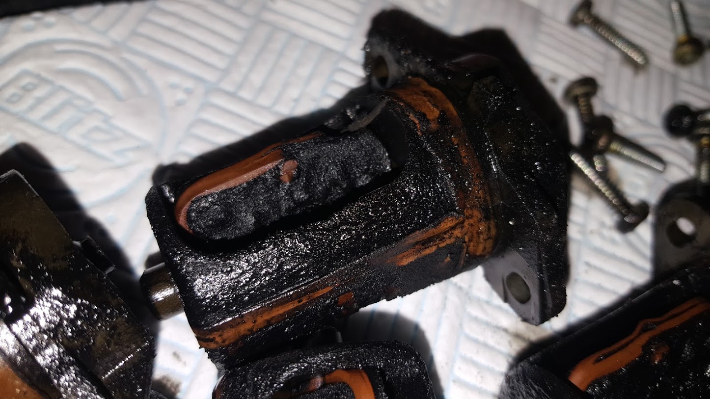

Revin din nou, se par cĂŁ doua clapete nu mai etanseazĂŁ cum trebuue/nu mai au acel cauciuc.. practic cand trebuie sĂŁ inchida mai scapa aer uneori pe acolo... E vreo problemĂŁ ? SĂŁ incerc sa pun mastic pe clapete sĂŁ etașeze ?
Nu pune mastic,va ajunge in motor ,poate stramba supapele.Mai bine lasa-le asa.
SĂŁ iau plasticu acela de tot de pe toate clapetele ? Nu pare sĂŁ fie stabil, acel plastic.. AdicĂŁ.. afecteazĂŁ cu ceva ? Sau e ca si cum n-ar avea clapete deloc ?
Să iau plasticu acela de tot de pe toate clapetele ? Nu pare să fie stabil, acel plastic.. Adică.. afectează cu ceva ? Sau e ca si cum n-ar avea clapete deloc ?
Salut!Eu stiu ca acel cauciuc de pe clapete este facut ca sa nu se mai adune acea mazga neagra ce in timp,ducea la ruperea axului clapetei.Daca gresec sa ma corecteze cei ce cunosc mai bine.De afectat,fara acel cauciuc,nu cred ca afecteaza prea tare,tot se formeaza acel "swirl"al aerului inspirat de motor

Eu nu stiu de nici un cauciuc la/pe clapete.
O poza ar ajuta..
La mine clapetele erau/sunt complet metalice, parca alama ceva de gen. Si inchid, cand opresc gazele, undeva aproape de 90 de grade din pozitia deschis. Si opresc destul de ermetic pentru cantitatea normal-deschis cand permit gazele sa iasa..

post-46628-0-66154700-1583487483_thumb.jpgpost-46628-0-09923800-1583487519_thumb.jpgdespre aceste clapete este vorba.
