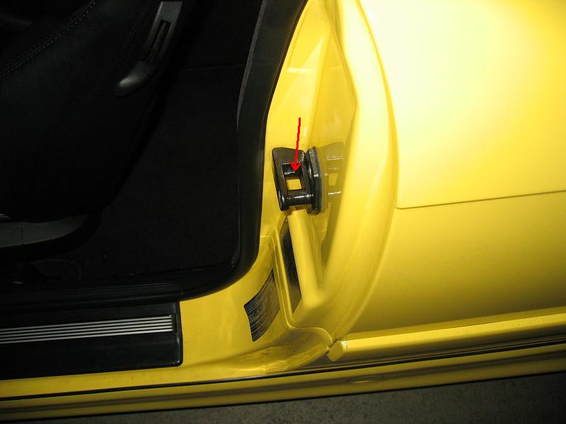

Problema cu aceste switch-uri mai tine si de uzura bucatelei mobile din ele, se uzeaza pe partea superioara(vezi sageata). In primavara imi faceau si mie figuri, doar ca la mine problema nu era de alarma ci de ridicatul-coboratul geamului, fiind coupe. Le-am dat jos, curatat, "sprayat" cu wd40 si montat invers, cel de pe stg pe dr si viceversa. Le-am montat invers pt ca astfel partea superioara care este uzata a ajuns parte inferioara, o sa iti dai seama ce zic cand te apuci de treaba.

nu ai o poza cu contactorii usilor adica care ar fii aia sa-i verific pentru ca au fost 2 zile in care nu a plouat si nu a sunat deloc...azi ploua a inceput sa sune :)
Din pacate nu am poze cu acei contactori.
Dar se vad cu ochiul liber la usile din spate (sedan) si la porbagaj.
Arata ca niste "butoane" care se pot apasa cu degetul! Nu trebuie sa desfaci decat un singur surub si apoi le poti scoate afara.
