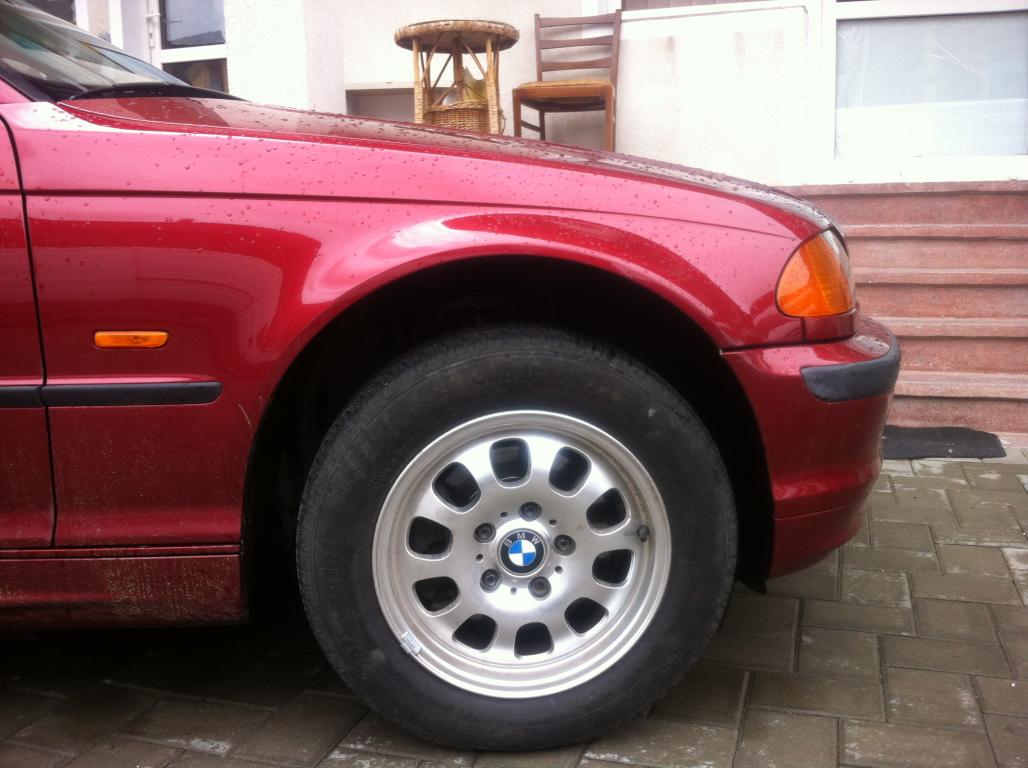

suspensie ridicata
micutuj
Poate nu ai ales corect suspensia. E posibil sa fie potrivita pt o motorizare mai mare.
anu trecut am schimbat amortizoarele ( bilstein ) si arcurile( KYB) aduse dupa serie sasiu , si acuma am schimbat arcurile ceva mai ieftine ( am zis ca s mai slabanoage) si masina tot sus sta de fata.
am masurat distanta de pe pamant pana la aripa , pe fata 71 cm pe spate 64 cm .

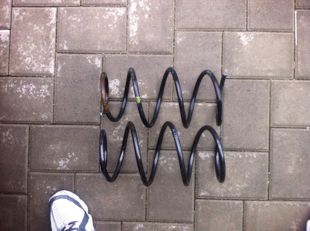

aici si o poza cu arcul vechi OE si cu arcul nou KYB , arcul nou ii mai scurt se vede clar la capatul din dreapta cu vreo 4-6cm

Cred ca tocmai am gasit problema ta.
Arcurile sunt pt motoare diesel (mult mai grele) sau pentru motorul de 2,5i , care din nou, e mult mai greu decat al tau.

Acum problema lui este defapt greseala de identificare a vanzatorului. Mai mult ca sigur tipul de la magazin a facut echivalenta in TECDOC dupa codul de KYB, gresit, trebuia sa iti caute echivalente dupa codul de original. In tecdoc daca dai cautare dupa codul RH2580 ai echivalenta 14.101.540, dar daca faci cautare dupa original surpriza, pt masina ta trebuie 14.101.543
