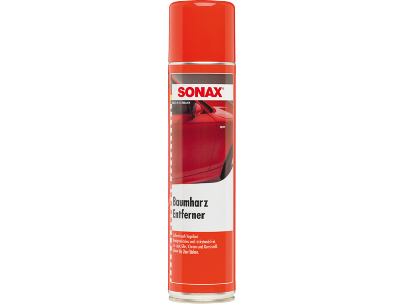

Pentru rasina, recomand Sonax Tree Sap Remover, iar pentru puncte de vopsea de pe caroserie: decontaminare cu argila, apoi aplicarea unui strat de ceara pentru protectie. Ulterior, contaminantii nu se vor mai lipi de masina, ei putand fi inlaturati mult mai usor la spalarea normala.
