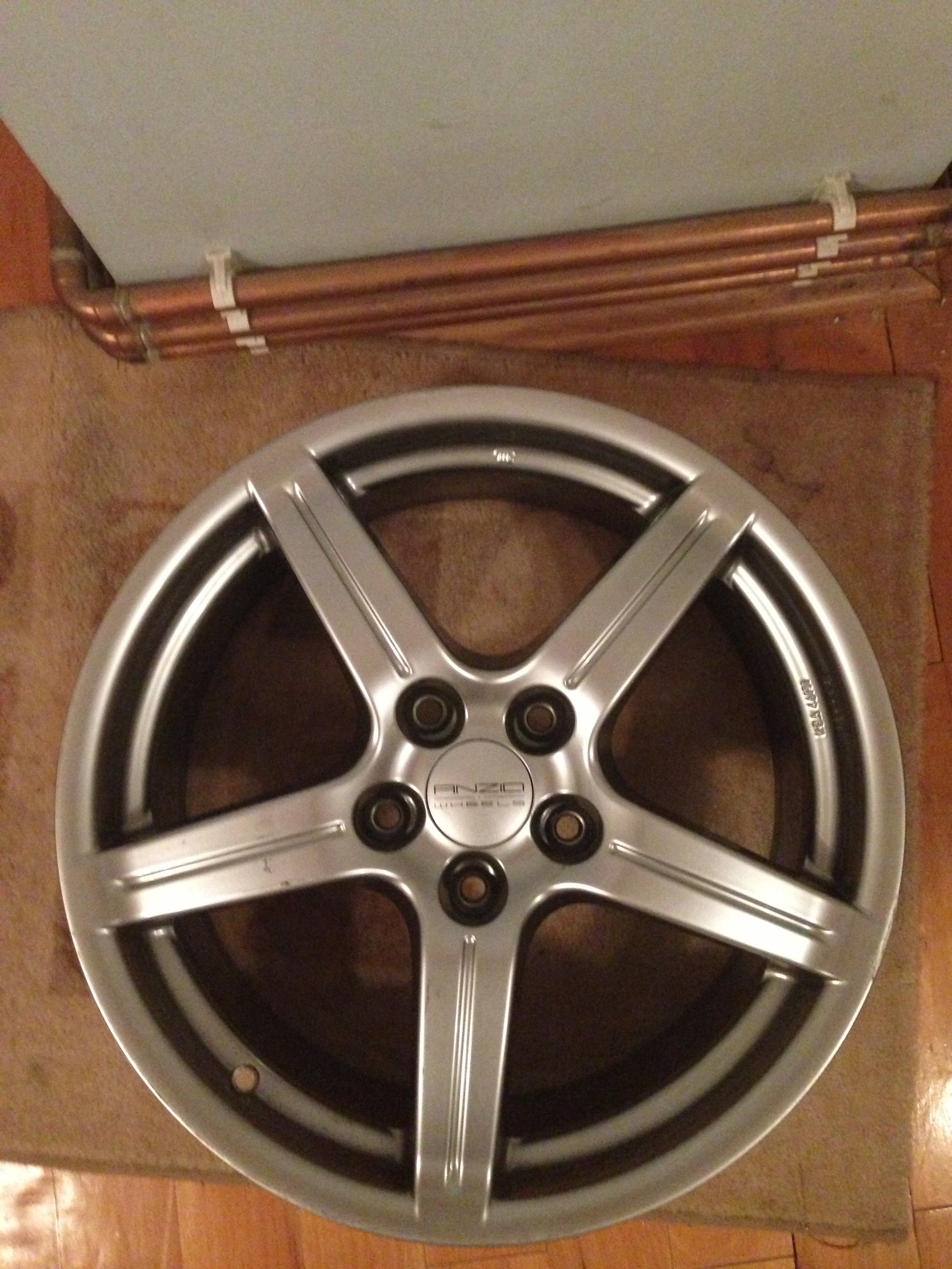

post-62189-0-61122500-1371506467_thumb.jpgAsa arate jantele care sunt puse pe masina, aste este de rezerva, ET48 8jX18H2.
Mentionez ca am si suspensie sport si este foarte lasata masina, nu am acuma poze cu ea dar o sa pun maine cel mai probabil.

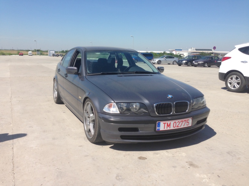

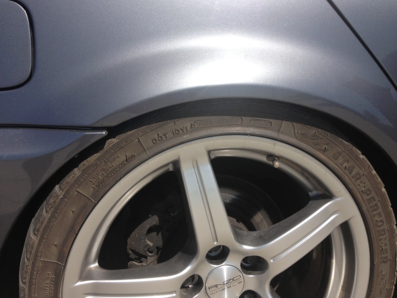

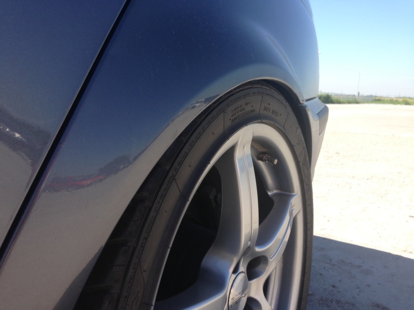

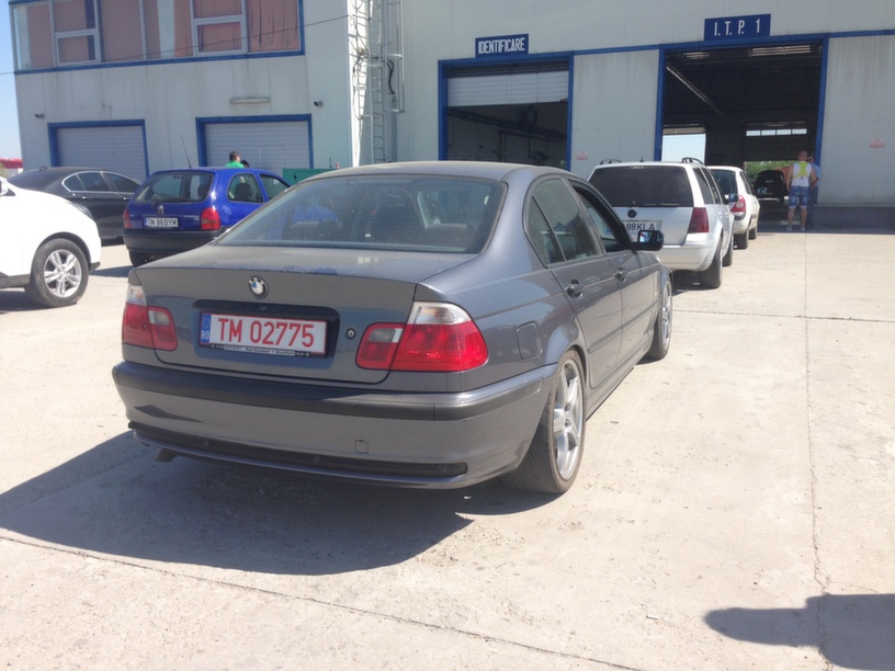

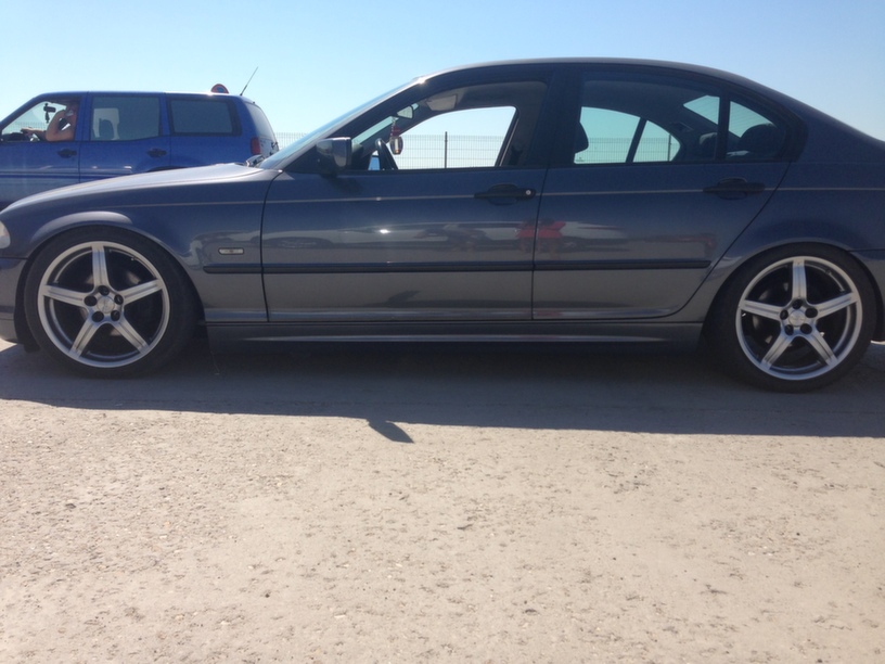

Am apucat sa fac niste poze la masina, am fost azi la RAR, dar n-am apucat sa dau jos roata sa ma uit de distantiere, ii o caldura insuportabila post-62189-0-25409600-1371552947_thumb.jpg post-62189-0-51827200-1371552964_thumb.jpg post-62189-0-17191800-1371552983_thumb.jpg post-62189-0-80105100-1371552989_thumb.jpg post-62189-0-12567100-1371552998_thumb.jpg
ai distantiere clar , ala nu e ET48 acolo , cred ca sunt de 20mm distantierele , suspensia arata binisor poate chiar un pic mai ridicata ar fi mai bine , iti recomand jante OEM pe 17 sau pe 18 gen style 68 / style 44 pe 17 sau style 135M / style 72M pe 18

Suspensia este reglabila doar pe fata...

Jantele sunt bune, dar distantierele imping roata prea tare in exterior si de aceea iti freaca.
Da jos distantierele, si o sa vezi ca scapi de problema.
