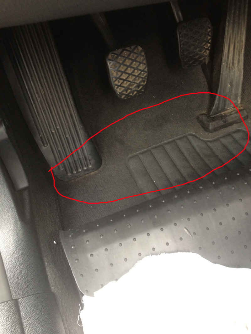

Salut,

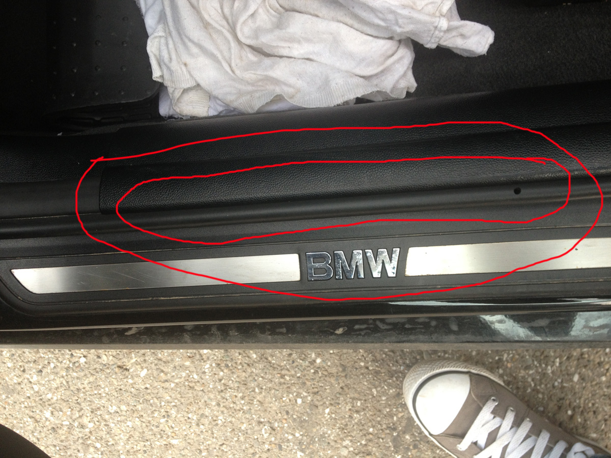

Duminica cand faceam curat in masina am observat ca in stanga la pedale am un pic de apa si mocheta e umeda. Am pus 2 bucati de bumbac sa traga apa si am lasat-o asa. Apoi a inceput sa ploua si ploaia a tinut toata noaptea. Dimineata cand sa plec la munca am stors cred ca mai bine de jumatate de litru de apa si mocheta era si mai uda. A mai avut careva problema asta? Eu inainte de e90 am avut un Golf 4 la care aveam aceeasi problema(parbrizul era de vina). Cand am vazut ca patesc acelasi lucru si la BMW am ramas mut. Nu-mi venea sa cred. Din ce am mai citit pe forum unii zic ca ar fi nu stiu ce izolatie de la portiera. Insa masina e din 12.2008 si e adusa din Germania de 3 luni, 99% nu s-a umbalt la portiera si sincer nu prea as vrea sa o desfac. In schimb a venit cu chederul ce vine prin pe caroserie rupt pe o portiune de 30-40 cm, motiv pentru care am schimbat chederul deci nu cred sa fie el problema. La parbriz nu s-a umblat, nu cred sa fie nici pe acolo. Voi ce ziceti? Am atasat 2 poze sa vedeti exact unde se aduna apa.
Multumesc!

Este de la folia din usi 100%. Din pozele puse de tine am vazut si pe unde se scurge.

Eu am avut problema asta si la Golf (IV). Apa la fel se aduna pe prag (ca in poza) si am banuit chederul. Pana la urma a fost parbrizul, nu a fost bine pus. Cum a zis si tipul de la service, daca intra pe la portiera nu ajunge la pedale. Eu am desfacut bucata de plastic care prinde chederul (incercuita cu rosu in poza) si era totul usca. Deci pe acolo nu intra chiar daca apa se aduna in zona aia pe cheder / ornamentul de pe prag. Luni merg la service si o sa revin cu informatii. Si sincer mi se pare penal ca la un brand premium sa se desfaca un kkt de izolatie dupa doar 4-5 ani. Daca avea masina vreo 10 ani mai intelegeam, dar dupa 5?
