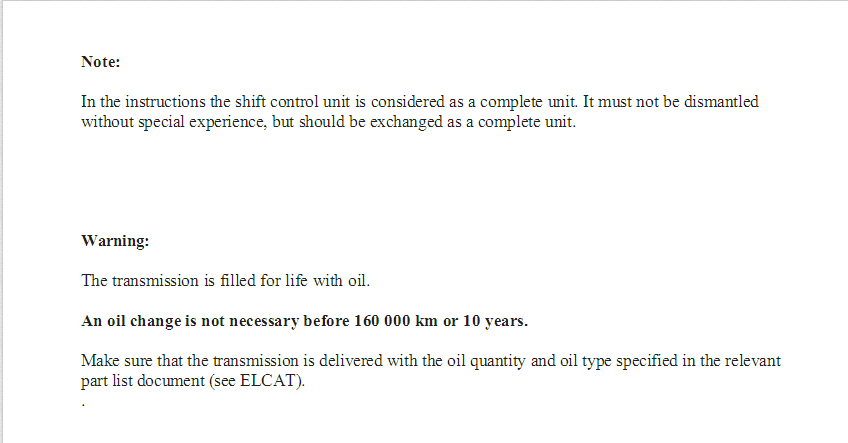

ZF recomanda schimbul de ulei la 160 000 km sau 10 ani, nu la 80 000 km.

Stiu ca s-a pus un document pe aici mai demult oficial ZF, si intervalul era 80k-120k. De unde stii de 160k?
Tot dintr-un manual de reparatie facut de ZF pentru cutia 6hp.
