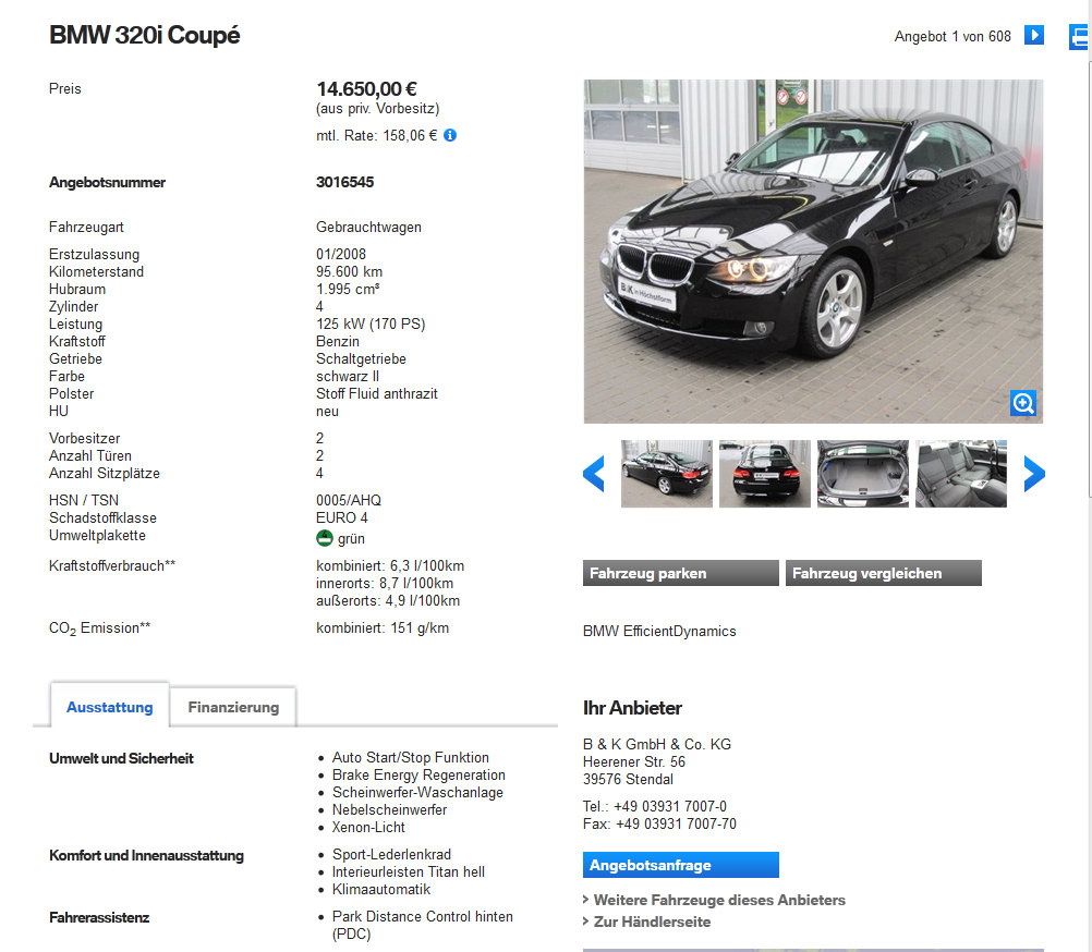

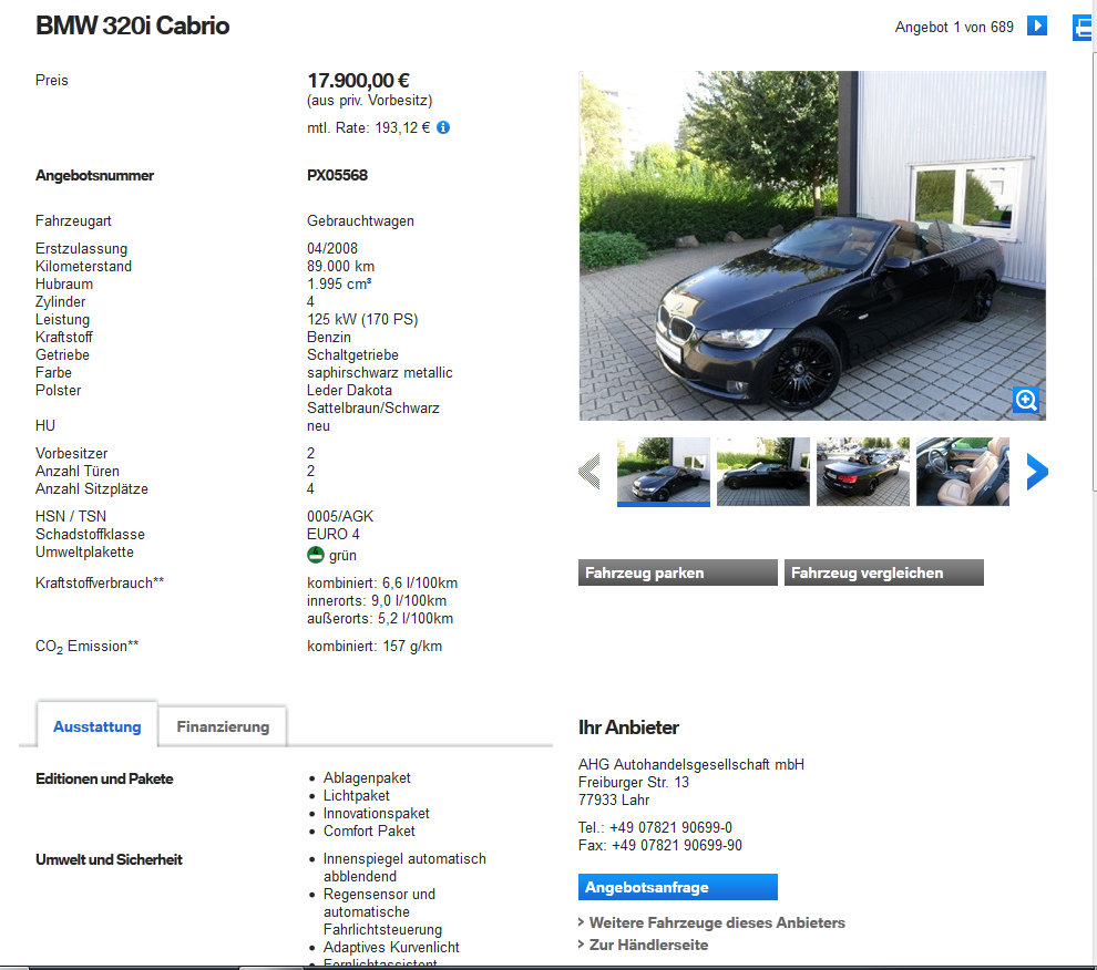

La un 320i coupe 2008,euro4 taxa este 680e,la 320d din ac an coupe 820e,la 320i cabrio 840e,tot din ac an si ac norma.
post-8200-0-04307700-1381775865_thumb.jpgpost-8200-0-64290300-1381776299_thumb.jpgpost-8200-0-37160300-1381776327_thumb.jpg
Cred ca poti negocia la cele de 18k si 1k euro.Mai te poti uita si la A5.
Daca vrei sa vezi toate pozele si lista cu dotari intra pe bmw.de gebrauchtwagen
Edited by ionut_marius
