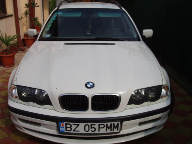

cred ca ar trebui sa mai postez o poza mai recenta cu farurile mele sa se vada ca au ramas la fel de cand le-am facut....nu mai stiu cat timp a trecut....de la inceputul topicului.
oricum a meritat munca arata perfect si acum sii nu am pus folie sau altceva pe ele,am facut si 20000 km din care 15000 la drum lung(mizerie,pietre etc).
