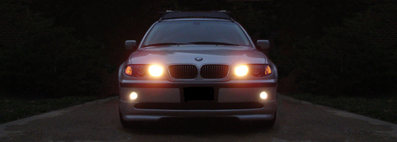

Salut, am gasit in iDrive-ul meu optiunea "Day time runing lights" dar cand este activata se aprinde doar faza scurta (faruri cu halogen). Am vazut un E90 cu faruri fara xenon care avea ca si DRL becul de la faza lunga si arata interesant. Am mai cautat cate ceva despre treaba asta si se pare ca e o caracteristica a masinilor americane. Stie cineva daca se poate activa cumva functia asta?
Am gasit o poza la un E46, dar asa trebuie sa arate.

Da se poate activa. Am activat eu la un e90 2006, faruri cu halogen DRL pe becurile de faza lunga. Poti opta pentru aprinderea becurilor la intensitate maxima sau la jumatate. Daca optezi pt. intensitate la jumtate cand o sa dai flash se aprind la intensitate maxima. Deci da se poate. Trebuie codat. Eu am codat la @neo-anderssen in Bucuresti. Completeaza-ti si tu locatia la profil.

Codarea respectiva e valabila la e90 cu faruri halogen. La 50% nu stiu cum e dar nu cred ca orbesc. Din NCS nu ii seteaza procentul ci tensiunea , in loc de 12V ii seteaza 4,5,6V etc, cu ajutorul unor coduri,ceva gen Hex. Edited by Andrei_VUV
Asa e. La 50% intensitate becul primeste 6V.
Indirect pt ca la bec tot procent ajunge, semnalul fiind PWM la tensiunea bateriei.
