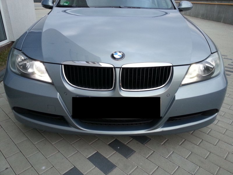

Uite aici si poza promisa cu DRL-ul. Imi pare rau ca nu am putut sa fac cand era mai intunecat afara. LUCPO daca treci prin Sibiu da-mi un PM si rezolvam cu coding pentru DRL.

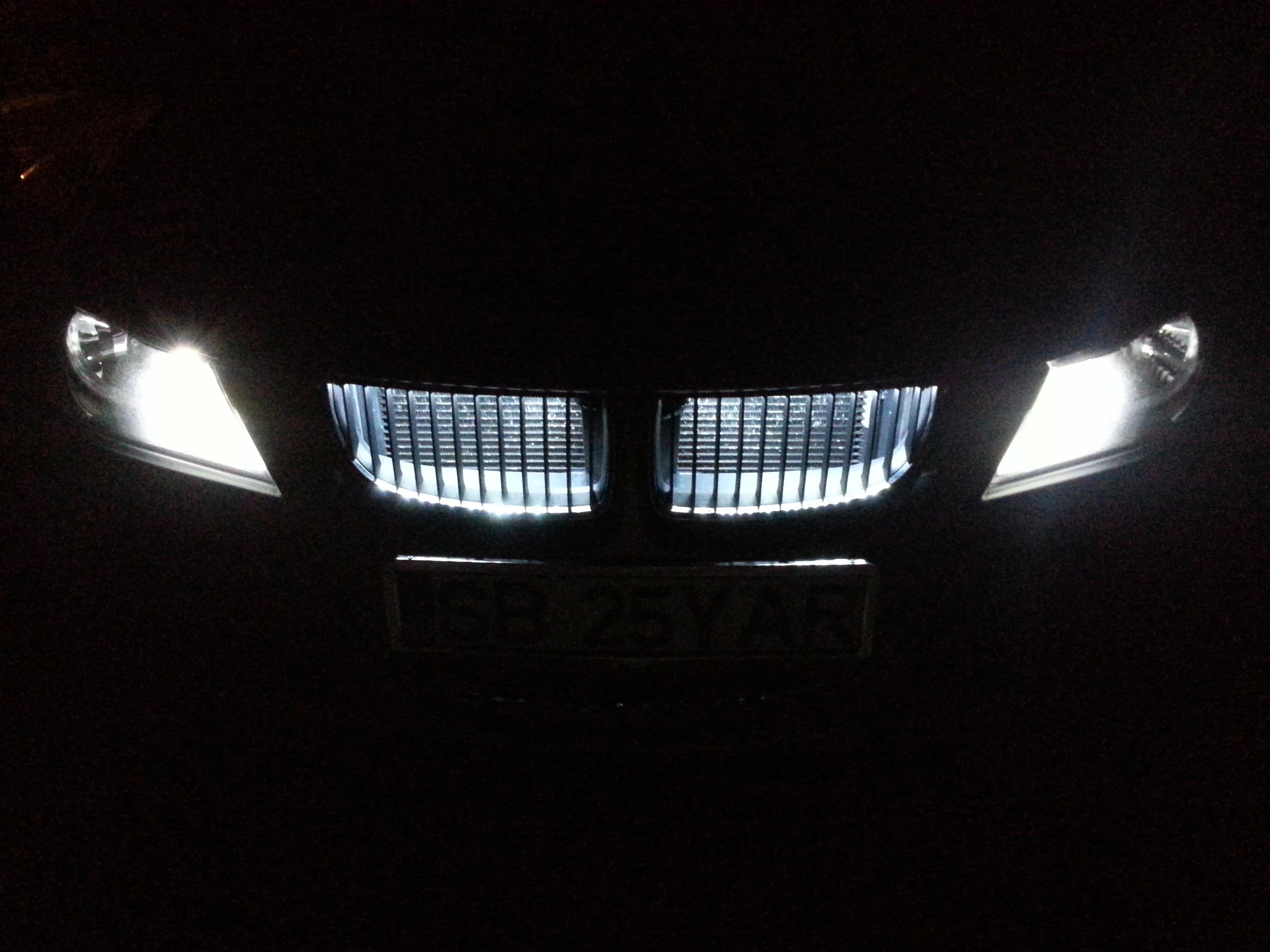

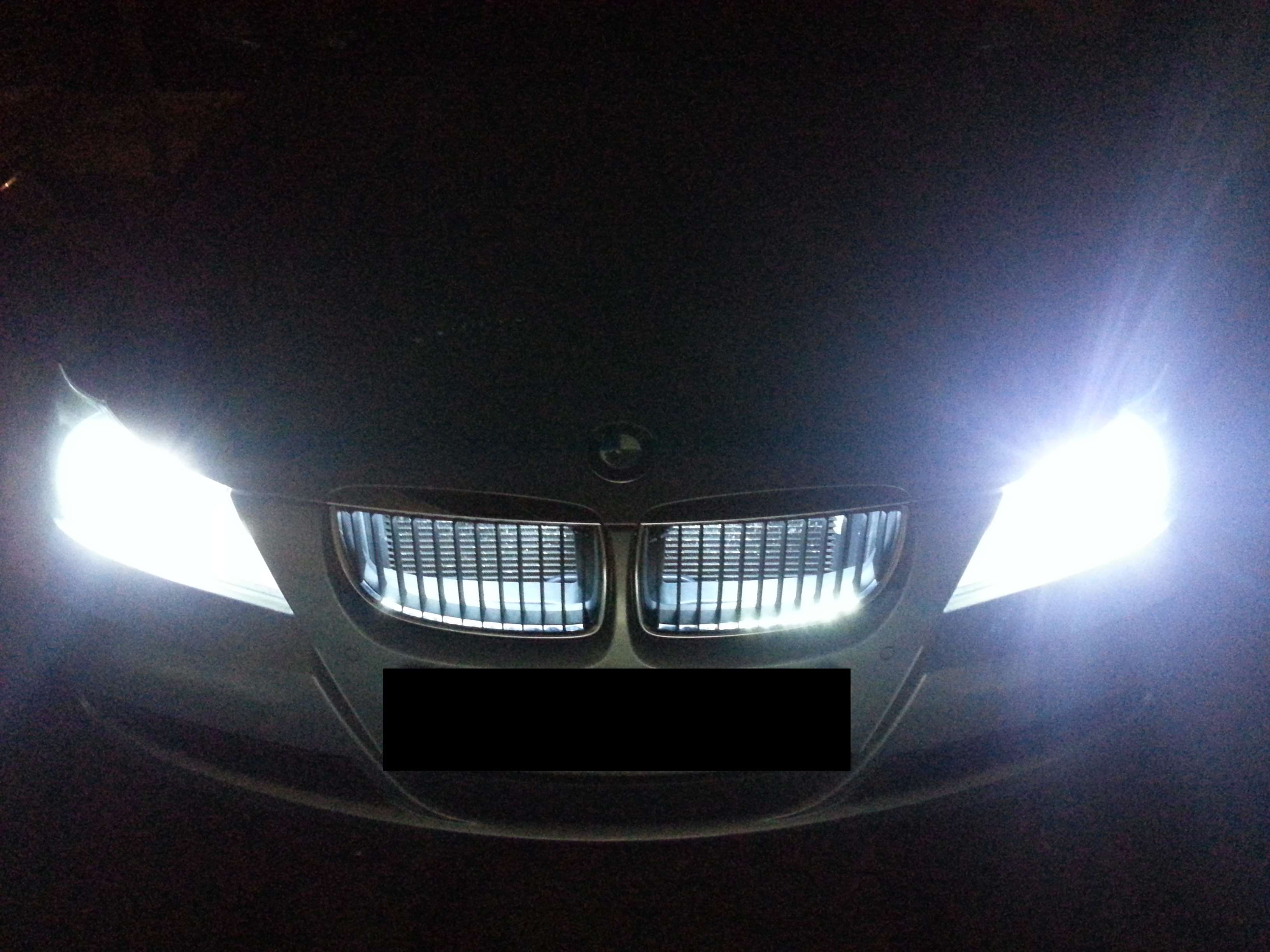

Inca doua poze cu ceva nou pe langa DRL. Sa nu se plictiseasca :p

Radu, mi se pare tiganie maxima lumina aia in spatele grilelor..
Stai linistit ca le-am dat jos imediat. A fost doar un experiment. :p
