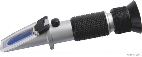

Este un aparat special...de regula toate service-urile,pasionatii de masini il au..antigelul isi pierde din proprietati in 2-3 ani din cate stiu...eu merg 2 ani cu un antigel ,apoi il schimb..dar trebuie sa il masari mai intai si apoi stii si cu ce poti completa si daca e nevoie sa il schimbi...
Este un aparat special(refractrometru)...de regula toate service-urile,pasionatii de masini il au..antigelul isi pierde din proprietati in 2-3 ani din cate stiu...eu merg 2 ani cu un antigel ,apoi il schimb..dar trebuie sa il masari mai intai si apoi stii si cu ce poti completa si daca e nevoie sa il schimbi...
eu folosesc mereu Glysantin G48 si masor concentratia sa fie mereu peste -30grd
