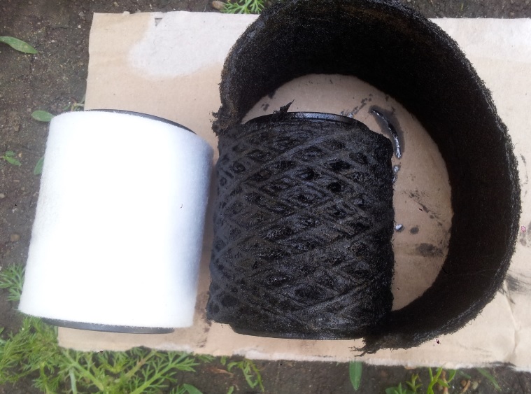

Eu va recomand altceva deoarece: cand am inlocuit filtru epurator la e46-le meu era diferit fata de ce am primit la comanda. Am pastrat acel filtru si l-am curatat/spalat. Dupa cum se vede in poze este o sfoara/ata cu diametru de 1 mm ce se infasoara intr-un anumit fel pe suportul de plastic. Eu am dat ata jos si am spalato, iar apoi am "tesuto" aproximativ la fel. Astfel filtru se poate curate la fiecare revizie, insa trebuie 60 min sa il speli.

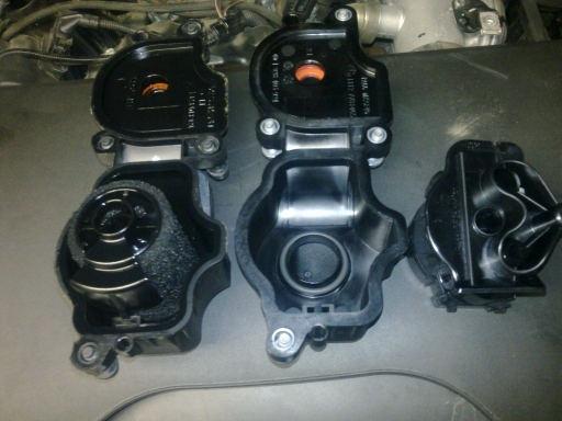

Si eu tot carcasa goala am, ce este de facut?
Nimic. :) Eu mi-am cumparat original dupa seria de caroserie cand am cumparat masina, pentru ca stiam ca trebuie schimbat si am primit tot o carcasa goala :D
http://www.realoem.com/bmw/showparts.do?model=NR71&mospid=48802&btnr=11_3934&hg=11&fg=15
Nici nu apare decat carcasa la mine (Nr. 11)
Edited by Unknovvn

normal ca e plin de ulei ca doar filtreaza vaporii de ulei din gazele de carter. cum ai vrea sa fie? alb stralucitor? dc crezi ca e pus acolo. Se murdareste imediat dupa ce ai pornit masina dar asta nu inseamna ca deja sa infundat, el doar isi face treaba. Se poate comanda cu decantor fara pasla.
Se blocheaza repede oricum, nu ma refer doar la murdar. Deschideti si voi capacul de ulei cu si fara acel filtru, sau cu el nou si o sa vedeti diferentele de presiune din carter.
Nu as fi asa sigur ca decantorul potriveste pe modelele de 136 cp
