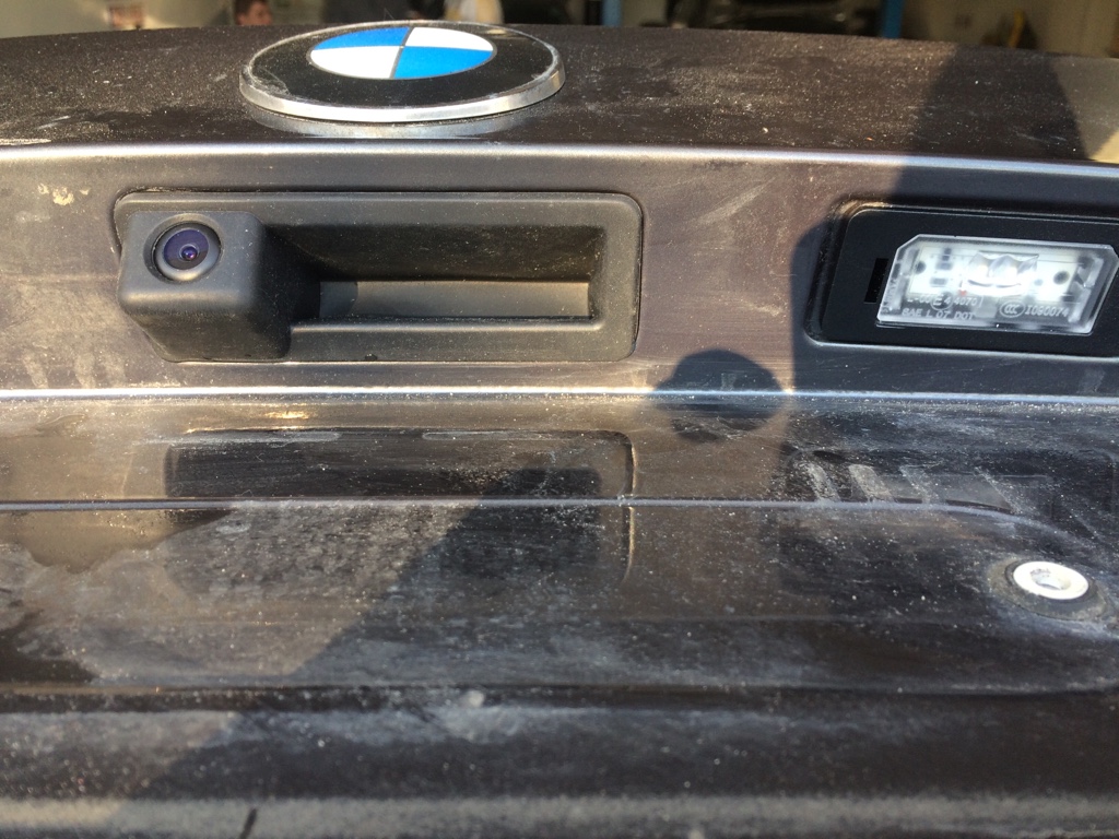

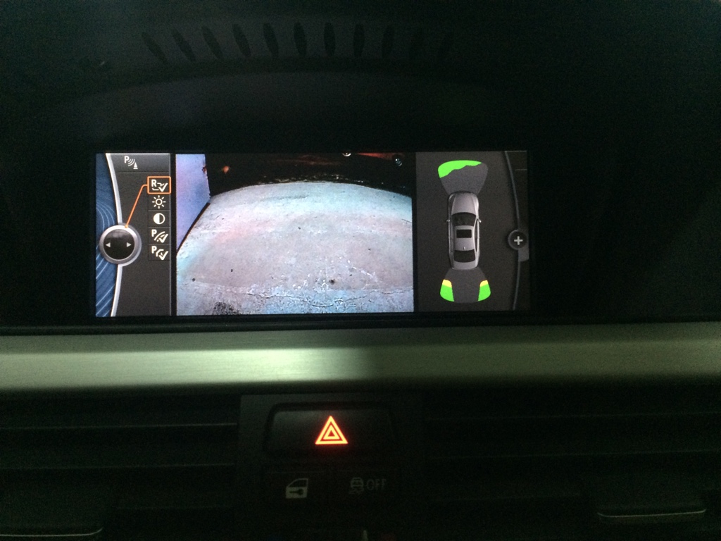

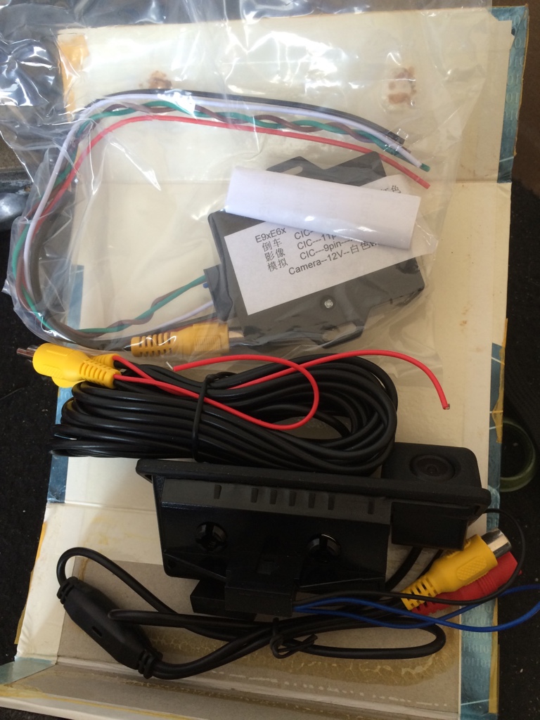

Intre timp mi am pus si eu camera.....

El vorbea de navigatie CIC, deci nu te ajuta f mult ce si-a cumparat el.
