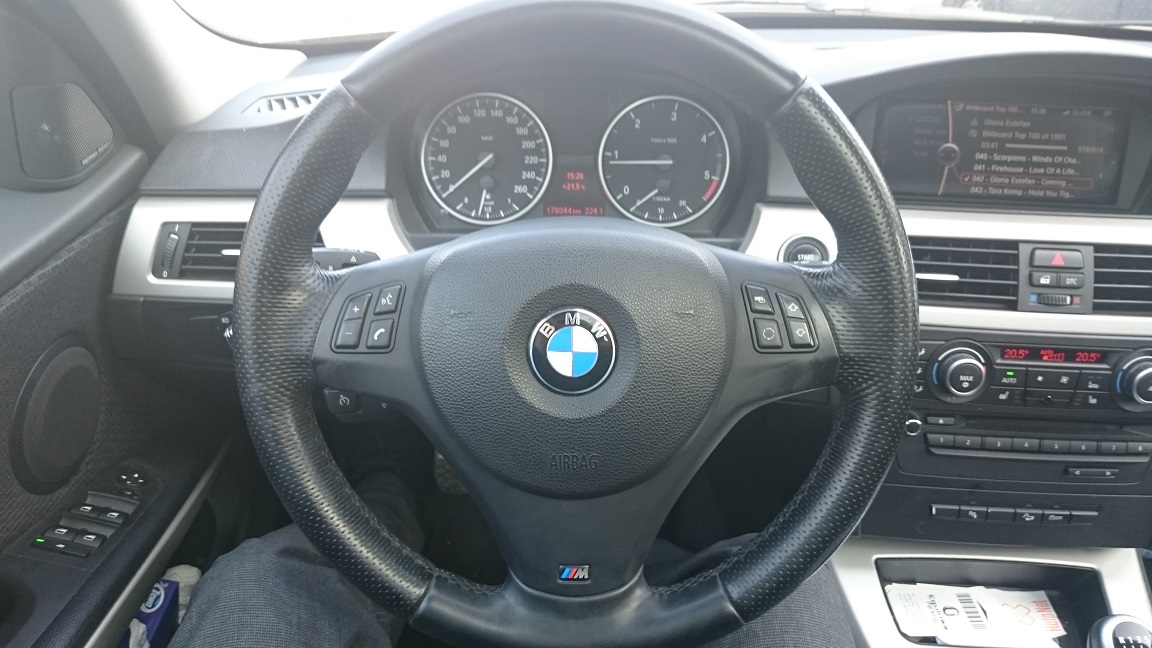

Am schimbat si volanul, am pus unul "M" cu piele perforata; e in stare foarte buna.

- volan sport - mult mai placut la mana decat volanul standard
