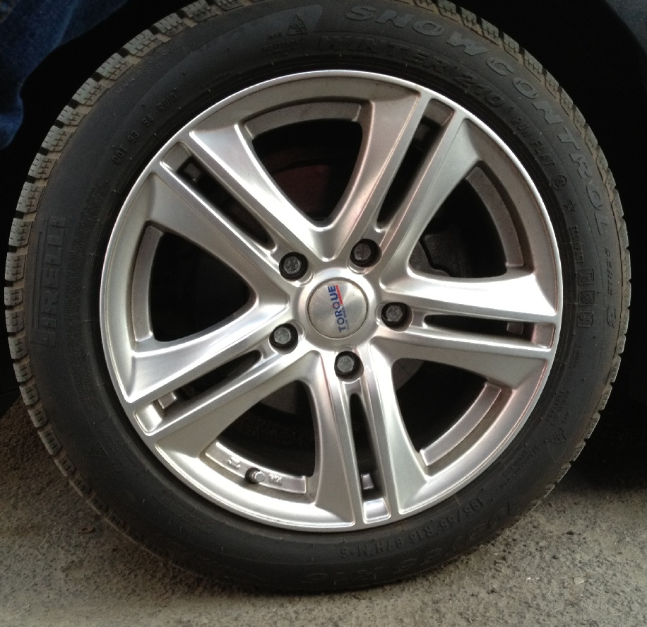

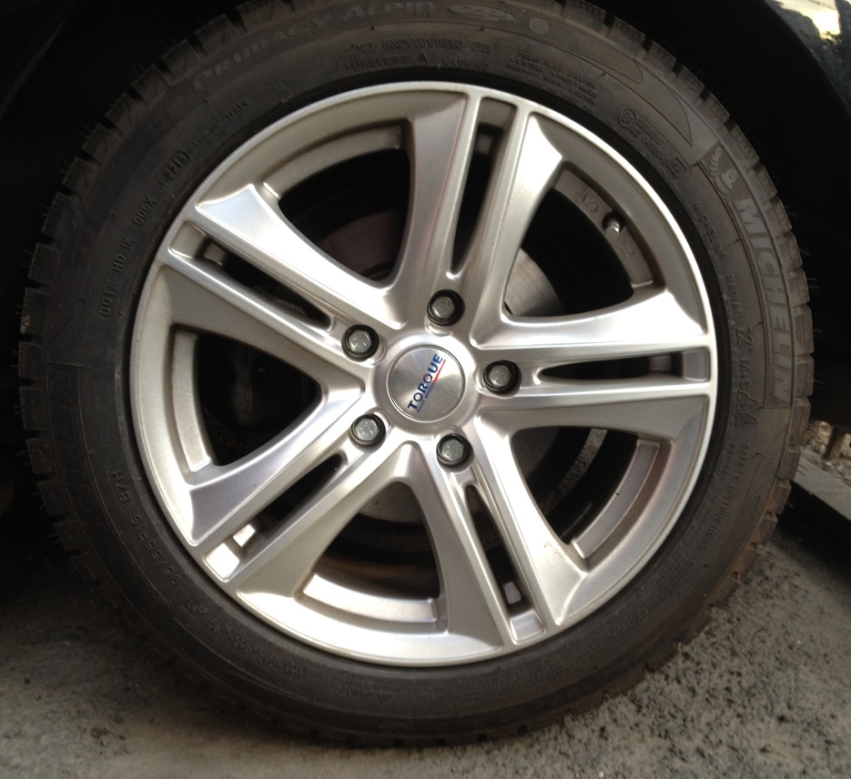

nu am rulat mult cu ele pt ca nu prea sunt compatibile cu masina, Au ET 35 si pt 7J mie imi trebuie ET 44.
la serviceul de roti am cerut jante cu latime 6,5 inch. Nu am vazut decat a doua zi ca m-au incaltat cu 7J. Pt cauciuc 195/55 R16 trebuia jante de 6,5.
Niste boschetari Auto Softii.
Mi-au dat jante de 7" si cu ET 35 pt cuciucuri de 195 mm run on flat.
Eu le-am cerut jante aceleasi dimensiuni ca jantele pe care am cauciucurile de vara, adica 6,5J ET 42.
La 195 mm trebuie 6,5J
7J se pune la 205 si necesita ET 44.
