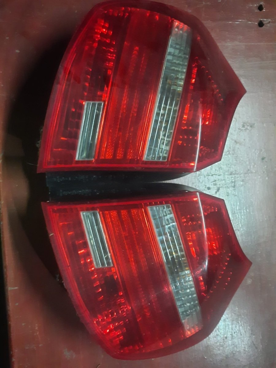

    CC ID 115 bec marsarier dreapta. M-a intrebat fiul meu daca franele sunt consumate si zic ca putem sa aflam, din bord. Si am intrat in meniul check si am aflat codul. Pe ceață se aprind doua becuri, stânga dreapta. În marsarier mi se aprinde în stânga un bec iar in dreapta nu, am lovit tripla exact in lumina marsarier dreapta. Cel mai Probabil trebuie să pun un b3c de marsarier a acolo.

    Am verificat si se aprind toate luminile: poziție, semnalizare, faza lungă, scurta, marsarier Frână În mers vad ca arde o lumină de ceață, numai in spate am, nu stiu exact daca e doar una sau două. Cu motorul oprit nu se aprinde nici un bec de ceață. Cand pun contactul imi arata becul. Astăzi am văzut că , mai târziu, după simbolul cu un bec afisaza un semnul exclamarii. Recent am resetat alerta pentru ITP dar acum nu mai pot intra in meniul unde pot obtine CC ID sau reseta intervale. Nu am incercat prea multe, doar odată am mers cu tripla din dreapta deconectata, mai putin de 2km.

    In tripla din dreapta este vreun bec cu 2 filamente ? in stopul dreapta mi se aprinde o pozitie sus si una jos, sunt 2 becuri pentru pozitie. incerc sa aflu care e becul de ceata.

    Da, de 21W ma gândeam si eu ca este, Tip obișnuit, din acesta de care zici P21W. Am fost astăzi în magazin si mi-a zis sa aflu ce tip de bec imi trebuie, ei nu au știut să îmi zică. Că au mai fost cazuri când programul zice greșit tipul de bec. Mi-a promis tata ca imi da un set de becuri din anii '90. Am găsit și tripla in orasul meu natal, drobeta Turnu Severin la 250 lei. Tipii acestia recomandă să dai mai întâi tripla jos si apoi scos suportul cu becurile Tutorial

    Se deschide portbagajul. Am desfacut capacul. il desfacusem inainte. Am gasit clema, am deblocat suportul becurilor dar nu prea pot sa il scot din cauza becurilor, nu e loc. Dar in dreapta nu vad bec de marsarier. E doar in stanga bec pt marsarier? Am comandat bec marsarier. imi arata in bord ca e un bec lipsa sau ars. Bec de ceata e tot unul singur , intr-un stop? Acela nu se mai aprinde. Multumesc pentru raspuns!

    Salut Este complicat de schimbat lanterna/ Stop la un E81 din 2008? Trebuie mastic? Aveti instructiuni cum se schimba becul de marsarier la E81? Sau video cum se schimba lanterna? Sa cumpar Stopul din dezmembrari sau sa cumpar stop nou? multumesc anticipat!
