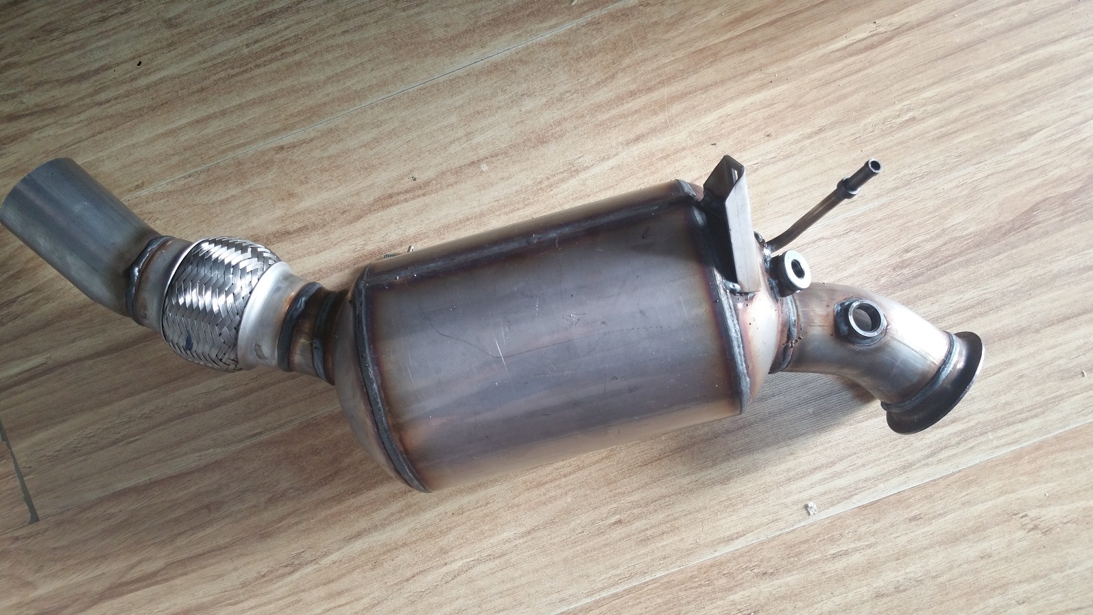

Buna.
Am gasit la un magazin de piese auto un filtru de particule,pentru masina mea seria 1 116d ,la 3000 ron (pretul e fara adaos comercial).Nu este pe original,acela fiind la valoare dublu si ... ,iar intrebare mea este daca e in regula sa il cumpar.A mai achizitionat cineva filtru pe srl,nu original?

Eu am ajuns la concluzia ca e piesa consumabila,la fel ca o placuta de frana ,si trebuie schimbata.Costa foarte mult,raportat la salariile din Romania,dar nu prea ai ce face...
Sa il dai jos ,sunt sigur ca in timp se va ajunge la alte probleme,el fiind parte din masina pana la urma...
E doar o solutie mai buna decat curatarea chimica , acum ai ocazia sa testezi tu filtrul asta Am , poate e bun , cel putin cat mai tii masina
Da,poate am noroc si merge 50-60 mii km...Iar cu cel pe care il dau jos...,il pastrez,poate apare pe viitor ceva metoda de curatare mai performanta.
