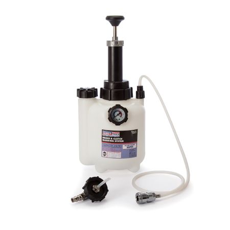

Connect the brake fluid-change unit and switch on (the filling pressure must not exceed 2 bar)
Fully rinse the brake system
Attach the bleeder container to the vent valve
Open vent valve
Start bleeding with the diagnosis system with open vent valve
After completing the bleeding, operate the brake pedal 5 times to the limit position; bubble-free brake fluid must escape
Close vent valve
Remove the brake fluid change unit

Inca de la E90 se vorbeste de de folosirea aparatului dedicat de facut presiune.. Sunt la al doilea schimb complet de lichid de frana din sistem, prin metoda "fa pedala/tine apasat"; probleme zero.
Ultima idee si cea mai importanta tie, NU folosi nici un blocator de filet.. si mai ales NU strange exagerat aerisitorii de pe etrier daca vrei Sa Nu Se Rupa In Etrier Data Viitoare..

Am inteles ca din anumite motive nu este recomandat sa faci schimb de lichid cu pedala dar este indicat sa aerisesti cu pedala dupa schimbarea lichidului.

Si da se foloseste un aparat pentru schimbarea lichidului de frana
Nu este bine de aerisit cu pedala de frana deoarece exista riscul de deteriorare garnituri din pompa de frana !
