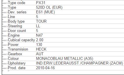

Am cumparat un BMW 520D, E61(MUE) productie Aprilie 2010. Cutia este automata.
