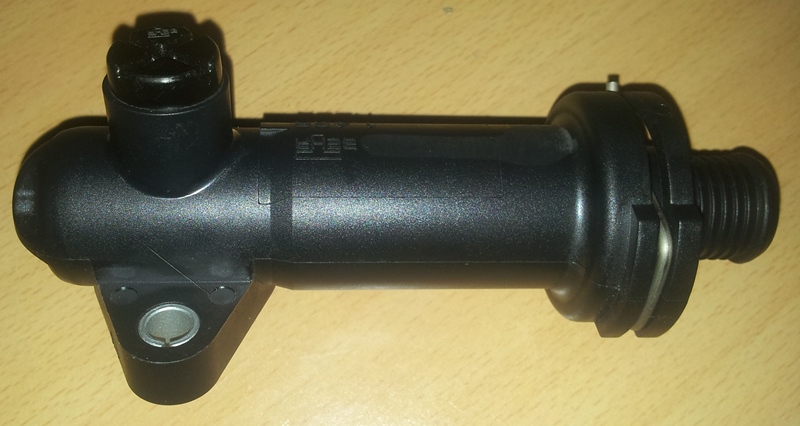

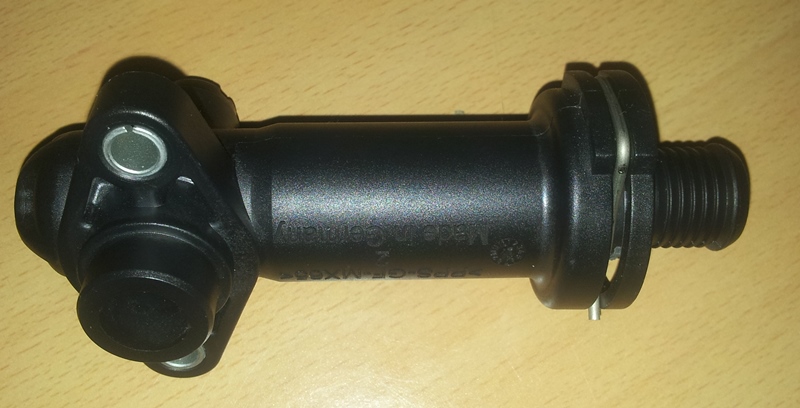

am cumparat termostat EGR BEHR pret 70 lei, dar am o nelamurire: la rece inchide de tot si nu mai lasa sa treaca apa prin el sau trebuie sa fie deschis putin ? deoarece atunci cand sufli aer la un capat lasa sa treaca putin si in partea cealata nu inchide ermetic. Daca stie cineva si imi poate raspunde as fii recunoscator. Sper ca nu e stricat si acesta de nou ca deja m-am saturat.
