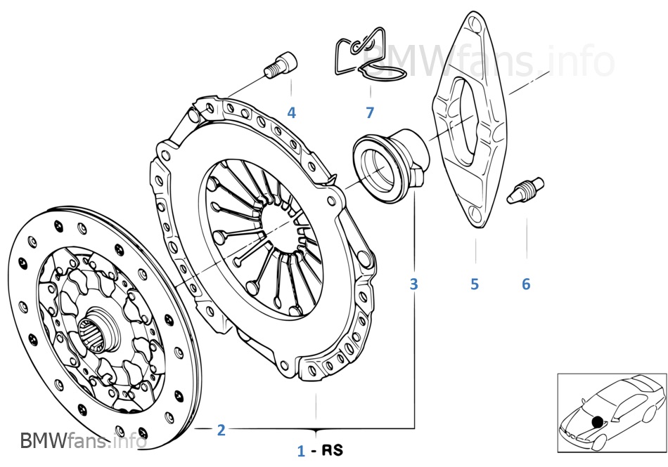

Vaselina nu e lpentru rulment,e pentru ciocu ala de plastic ce apasa pe furcĂŁ..
Pozitia 6.
