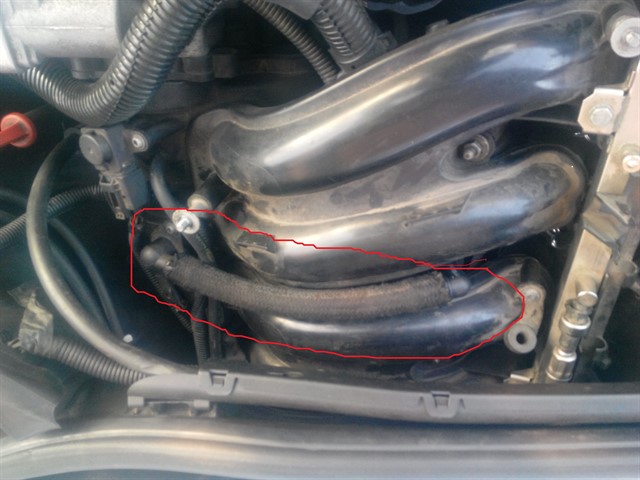

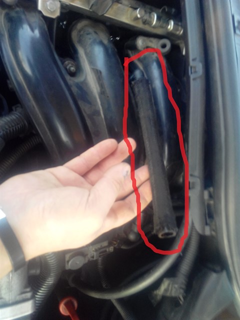

salutare. de curand sunt fericitul posesor al unui e46 din 2003. motorul este n42b18a/. am o problema la ea care se manifesta cam asa .. motorul are o trepidatie la relanti , care este si cam instabil . sta undeva la 600 rpm osciland uneori +-100. de multe ori moare cand plec dupa loc daca nu-l ridic in turatii mai inainte. iar puterea motorului o simt ca este cam mult diminuata. din cate am citit peaici am tras concluzia ca ar fi de vina valva P.C.V. inainte sa merg la un tester am vrut s.o verific euu. am scos furtunul care intra in ea si pot sufla aer fara probleme in ambele sensuri. cu motorul pornit daca strangi cu un patent furtunul am inteles ca trebuie sa se auda un tacanit. nu se aude nimic. am incercat sa scot furtunul dintr.un capat cu motorul pornit si s.a oprit imediat. banuiesc ca asta e normal. as vrea ceva pareri de la cn a mai intalnit problema asta. Atasez si doua poze cat de cat concludente. multumesc .

Si daca e valva praf ar trebui sa iti si pape ulei..si da,vacuum la deschiderea busonului pe unde bagi ulei in motor sau joja astea cu motorul pornit bineinteles.
face putin vacuum. nu mult dar un pic se simte ca face. ceea ce ma baga pe mn in ceata e chestia ca daca suflu pe furtunu ala areul trece rafa probleme in ambele sensuri. si din cate am citit trebuie sa poti sufla doar pe un singur sens.
Valva PCV este folosita ca sa tina o anumita presiune in crank case (sub presiunea atmosferica). Cand desfaci capacul la ulei trebuie sa ai un pic de vacuum. Daca ai prea mult adica de abea poti sa scoti capacul atunci valva este dusa si nu se mai inchide cum trebuie. Probleme de relanti pot sa fie si aer fals care poate sa fie de la sistemul de PCV (CCV) sau de la vre-un furtun de vacuum. Poate sa fie rupt furtunul de return de la PCV adica #4 de aici:
http://www.realoem.com/bmw/enUS/showparts?id=AY71-EUR-05-2003-E46-BMW-318i&diagId=11_3180
Daca e rupt #4 atunci valva PCV va ramane deschisa si intra aer fals. Si iti va curge ulei pe acolo. Cand sufli in #2 auzi uleiul cum face bule sau nu? Daca nu inseamna ca probabil #4 e spart.
Daca este aer fals atunci afecteaza puterea mai mult la turatii mici. La turatii mari (3000+) ar trebui sa ai putere normala cand accelerezi tare.
