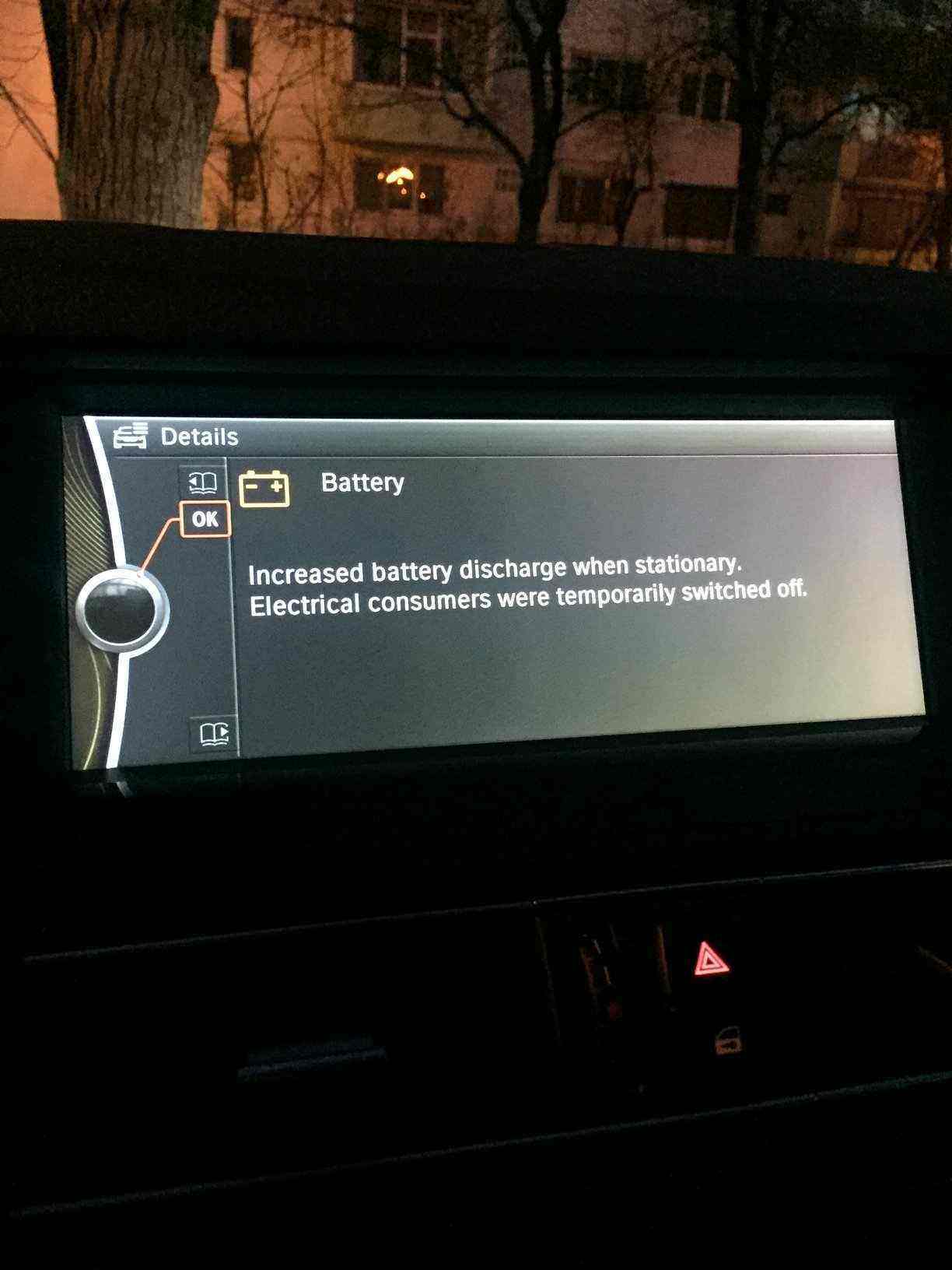

Buna seara,
Ce baterie imi recomandati pentru masina mea, mi-a mai dat semne de oboseala am pus-o pe redresor dar in seara asta ma lasat in spalatorie ,i-am dat curent si a pornit imediat !!! Am si masurat incarcarera 14,5 -14,7 !!!
Edited by flavyus
Aceleasi probleme le-am avut si eu,cu acelasi avertisment in bord.Am pus-o pe un rederesor C-TEK a durat aproape 1 zi,si s-a incarcat.I-am facut test de baterie si a dat viata peste 80%.De atunci 0 probleme,e adevarat ca am mai facut intre timp cateva drumuri galati-constanta ceea ce e bine pentru incarcarea bateriei.
Intre timp studiasem deja despre schimbarea bateriei,si am descoperit asa: pune AGM,asa cum ai avut,chiar daca nu ai start-stop(nici eu nu am).Masina are foarte multa electronica,nu e recomandat sa te joci cu incarcarea,senzor IBS etc pentru o diferenta de 100 euro. Poti sa iti 90 sau 92 Ah,ai sa vezi ca curentul de pornire la cele after market o sa fie putin mai mic,850A,fata de cea originala 900A,dar nu e nimic,o sa mearga foarte bine.Varta,Exide ambele echipeaza si originalul.Gasisem in vara pe la 800-900-1000 lei,doar la comanda,aici la Galati.La reprezentanta costa cam 2000 ron,cu tot cu inregistrare,o au pe stoc :)).
Schimbarea bateriei necesita inregistrare,chiar daca este de aceeasi capacitate.

cauta sa cumperi/imprumuti un rederesor,cu microprocesor gen C-TEK care stiu sa incarce baterii de tip AGM,eventual au si functie de regenerarea a bateriei.poti incarca direct pe masina,daca stai la curte sau ai posibilitatea,pe bornele din fata,de la capota.Nu incerca sa incarci direct pe baterie,in portbagaj,pentru ca IBS-ul este sensibil la tensiuni de peste 15V.Eu asa am facut si nu au fost probleme,fara sa deconectez bateria de pe masina.

Am fost sa verific bateria , si cei de acolo au spus ca necesita doar o ĂŽncĂŁrcare pe redresor ( magazin si service de baterii ) !!! O sa o dau jos si o duc la ei ,

La 16:30 am lasat bateria la service-ul de bateri si au si acel redresor pentru agm , mi-au spus ca bateria este 78% si ca o sa își revină acum sa vedem maine dupa ce o sa ai facă iar test !!! Iar referitor cu drumurile lungi mi sa explicat ca alternatorul nu face decât sa mențină tensiunea nu sa încarce bateria , daca bateria este Dusa poti face 1000 km drum lung nu va avea efect de încărcare !!! Acum ce sa mai zic , astept maine dupa 16:00 sa o iau . Edited by flavyus

Eu i-am Întrebat ce inseamna 78% si ai spus ca nu este nici o problema bateria este doar descãrcatã !!! Eu 2 luni nu am pornit masina si banuiesc ca de-aici se trage si descãrcarea . Banuiesc ca daca vroiau sa imi bage pe gât o baterie o fãceau usor având in vedere ca ei vând doar baterii este pãrerea mea . Vad ce se Întâmpla si la primul semn aiurea o schimb si gata

pai daca era 78% inseamna ca era buna.Bateria poate fi descarcata,adica tensiunea din ea era mica,si prin incarcare ea va fi buna de utilizare.Daca a fost descarcata pana la minim de mai multe ori,ea nu va mai tine incarcarea mult timp si atunci va trebui schimbata.cum am mai spus,am 3 luni de cand am incarcat-o,si de atunci 0 probleme
